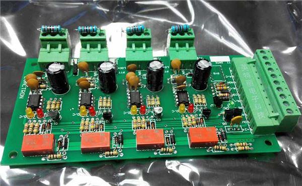

1、现场与客户确认PCBA
2、pcba防静电棉袋包装
3、pcba整箱包装,根据不同的数量选择不同规格的周转箱

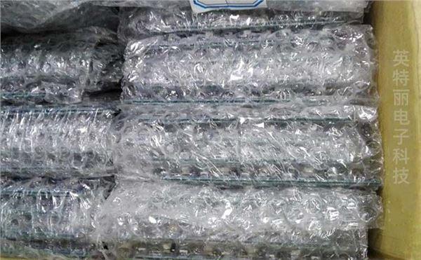

PCBA运输包装的要求
1、包装材料
PCBA板是比较脆弱容易损坏的产品,在运输之前一定要用气泡袋、珍珠棉、静电袋以及真空袋等方式进行仔细包装
2、防静电包装
静电会击穿PCBA板中的芯片,由于静电看不见,摸不着,易产生,所以在包装运输的过程中,一定要采用防静电的包装方式
3、防潮包装
包装前要对PCBA进行表面清洁及干燥处理,并喷涂三防漆
4、防震动包装
将包装好的PCBA板放入防静电的包装箱内,竖直放置时,向上叠加不超过两层,中间还需放置止隔板,保持稳定,防止摇晃。
