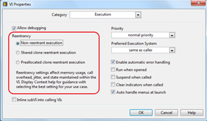

配置方法
设置 VI 为可重入需:打开 VI 属性对话框,点击 “类别→执行”,在重入性单选按钮中选择 “共享克隆可重入执行” 或 “预分配克隆可重入执行”,点击确定即可。

  1. 非可重入执行
    • 功能:默认模式,VI 仅有一个数据空间,同一时间仅允许一个调用执行,后续调用需排队等待。
    • 使用场合:适用于需控制共享资源访问的场景,如串口控制,确保同一时刻只有一个程序段访问硬件。
    • 特点:数据空间共享,未初始化移位寄存器可在多次调用间保留数据,适用于功能全局变量(FGV)。
    • 使用注意事项:可能因资源争用导致性能问题,如非关键任务阻塞关键循环;需谨慎设计共享数据访问逻辑。
    • 对比:与可重入 VI 相比,缺乏并行性,但能提供资源访问的互斥保护。
  1. 共享克隆可重入执行
    • 功能:通过创建 VI 克隆体实现并行执行,每个克隆体有独立数据空间,闲置克隆体会被复用。
    • 使用场合:适合内存资源有限且允许动态分配的并行任务,如多通道数据采集的基础处理。
    • 特点:克隆体数量动态调整,内存按需分配(较预分配模式节省内存),但动态分配可能引入抖动;支持递归函数。
    • 使用注意事项:功能全局变量无法正常工作(不同克隆体数据空间独立);需评估动态内存分配对实时性的影响。
    • 对比:相比预分配模式内存效率更高,但实时性稳定性稍差;相比非可重入模式,突破了并行执行限制。
  1. 预分配克隆可重入执行
    • 功能:预先为每个调用创建独立克隆体及数据空间,克隆体不共享,内存一次性分配。
    • 使用场合:适用于对实时性要求高、内存资源充足的场景,如高精度同步控制任务。
    • 特点:内存预先分配无动态抖动,各克隆体数据独立;特定克隆体的多次调用可保留状态(类似有限范围的 FGV)。
    • 使用注意事项:内存占用较高;需提前规划克隆体数量,避免资源浪费。
    • 对比:与共享克隆模式相比,实时性更优但内存消耗大;同样支持并行执行,状态管理更可控。
