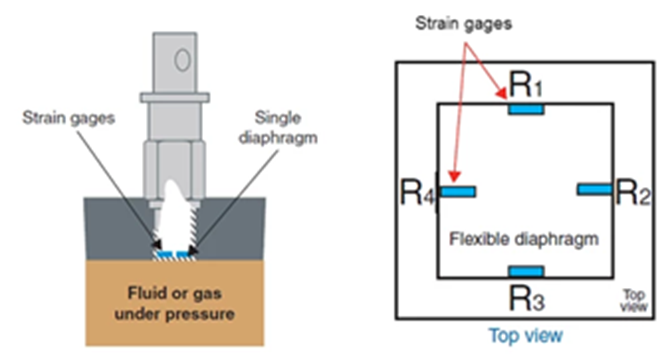

  1. 系统架构设计:采用分层模块化设计,涵盖传感器、数据采集、信号处理、结果显示四大模块。传感器模块将压力信号转化为电信号;数据采集模块借助高速数据采集卡实时采集电信号;信号处理模块运用 LabVIEW 内置工具箱对信号滤波、放大及 FFT 变换等处理;结果显示模块以图表、曲线直观展示处理后信号。各模块通过 LabVIEW 数据流图紧密协同。
  1. 功能模块详解
  • 传感器模块:选用高精度压力传感器,量程 0 - 1000kPa,分辨率 0.1kPa,通过专用接口连接数据采集模块,保障信号传输稳定抗干扰。
