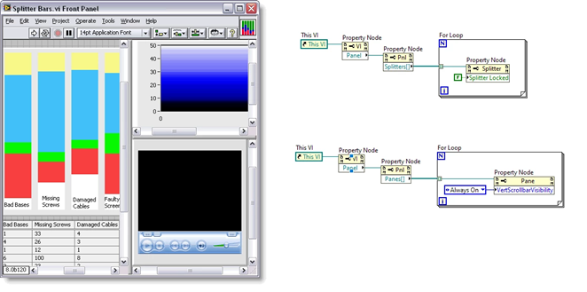

分割条是在前面板创建专业用户界面的工具,可将前面板划分为多个独立区域(称为 “面板”,Panes)。每个面板的功能特性如下:
独立操作:各面板可单独滚动,互不影响。
  • 控件隔离:每个面板拥有独立控件集,分割条会隔离不同面板的控件,但这些控件的端子仍属于同一程序框图。
  • 动态调整:支持允许用户在程序运行时移动分割条,根据需求调整各面板尺寸。
分割条详解
1. 分割条层级结构(The Hierarchy of Splitters)
  • 初始状态:任意 VI 的前面板默认只有一个 “主面板”,该面板填满整个窗口,且由前面板作为其父对象。
  • 层级变化:每次向某一面板中添加分割条时,分割条会取代原面板在层级中的位置,并生成两个新面板(新面板仍由前面板所有);同时,分割条本身也归前面板所有。
  • 选择方式:可通过遍历分割条 / 面板数组,或创建引用(Reference)来选中分割条或面板。
2. 分割条配置(Configuring Splitters)
配置核心是定义 “窗口 / 面板调整时的交互规则”,需明确三个关键问题:用户调整窗口大小时,哪些面板会随之扩展?用户是否可调整所有面板尺寸?面板调整时,其上的控件如何响应?
配置方式有两种:通过分割条的快捷菜单,或使用属性节点(Property Nodes)。

分割条操作指南
1. 配置面板滚动条(How to Configure a Pane's Scrollbar)
每个面板的滚动条有 3 种可见性设置:
  • Always On:始终显示;
  • Always Off:始终隐藏;
  • Off While Running:编辑模式可见,运行模式隐藏。
    配置步骤:右键点击相邻的分割条 → 在分割条快捷菜单中找到对应面板的子菜单 → 选择滚动条(水平 / 垂直)的设置选项。
2. 锁定分割条(How to Prevent the User from Moving a Splitter Bar)
右键点击分割条 → 在快捷菜单中勾选 “Locked”,即可锁定分割条位置,禁止用户移动。
3. 删除分割条(How to Remove a Splitter Bar)
提供两种删除方式,适用于不同层级场景:
  • 删除整个分割条层级:右键点击分割条 → 选择 “Remove Entire Splitter Hierarchy”,删除该分割条及其所有子分割条,原分割条隔离的多个面板会合并为一个大面板,控件位置保持不变。
  • 删除分割条及相邻分割条:右键点击分割条 → 选择 “Remove with Adjoining Splitters”,删除该分割条及 “端点接触该分割条” 的所有相邻分割条,合并规则同上。

(2)通过程序设置缩放
可通过 “面板的 Set Scaling 方法”(Pane's Set Scaling Method),以编程方式设置 “单个控件缩放” 或 “所有控件缩放”。
