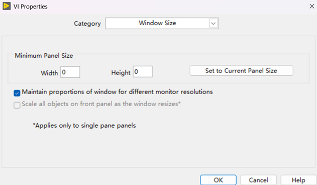

针对 LabVIEW UI 在不同分辨率下的适配,现有方案分三类:一是现有 VI 可通过 “VI 属性 - 窗口大小” 勾选比例保持或控件缩放选项快速调整,也可取消勾选或换等宽字体防控件移位;二是项目初期以最低目标分辨率为基准,用装饰框约束 UI 布局,兼顾开发多屏效率;三是进阶可借拆分器设区域缩放、做多面板切换,或用编程 辅助适配。
一、快速适配现有 VI
  1. VI 属性设置:选 “文件 »VI 属性 » 窗口大小”,勾选 “使用不同分辨率显示器时保持窗口比例”,可固定窗口占屏比例;若需控件同步缩放,额外勾选 “调整窗口大小时缩放前面板上的所有对象”。
  2. 规避控件移位:取消上述两勾选框并保存,或统一控件字体为 Arial 等宽字体,避免跨设备时控件排布错乱。
二、项目初期设计原则
  1. 基准分辨率优先:以目标环境最低分辨率(如 800x600)为设计基准,在前面板添加对应尺寸装饰框,确保控件布局不超出框内范围。
  2. 开发环境兼容:无需放弃高配置显示器,可借助装饰框约束 UI 尺寸,同时利用多屏提升代码编写效率。
三、进阶适配方案
  1. 拆分器(Splitter Bars:通过拆分器划分前面板区域,设置各区域缩放规则,无需手动调整单个控件,适配更高效。
  2. 多面板切换:复杂 UI 可设计多套对应不同分辨率的前面板,启动时通过 VI-Server 查询显示器分辨率,调用匹配面板(需注意维护多面板一致性)。
  3. 编程控制:用 “保持窗口比例” 属性,通过代码实现分辨率适配;或参考社区 VI(如论坛分享的缩放 VI),设置 UI 最小面板尺寸辅助适配。
