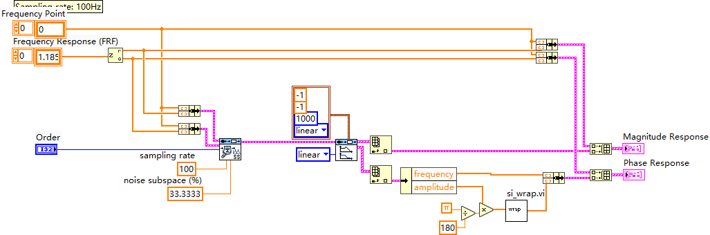

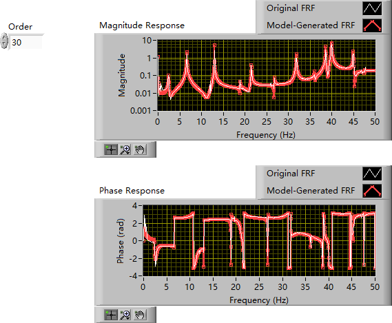

利用频域数据估计状态空间模型的流程,通过运行程序、观察模拟与实测频响匹配情况,以及改变模型阶数看估计误差变化。
状态空间模型是用状态变量描述系统的数学模型,能全面反映系统内部状态与输入输出关系。频域数据则是系统在不同频率下的响应特性数据,通过频域数据估计状态空间模型,可从频率角度精准构建系统的动态模型,为系统分析、控制设计等提供基础。
VI 说明
程序主 VI
  • 功能:运行后执行频域数据到状态空间模型的估计流程,同时展示原始频响函数(FRF)与模型生成 FRF 的幅频、相频响应对比。
  • 使用场合:用于初始的模型估计验证,快速观测模型与实际系统频响的匹配效果。
  • 特点:集成度高,能直观呈现幅相频响对比结果,便于快速评估模型初步准确性。
  • 使用注意事项:确保输入的频域数据格式正确、采样率等参数设置与实际系统一致,否则可能导致模型匹配偏差。
  • 类似功能对比:与单独的频响分析工具相比,该 VI 不仅能分析频响,还能直接完成模型估计与验证,更侧重于从频响到状态空间模型的完整流程;而普通频响分析工具多仅停留在频响数据的采集与展示。
模型阶数调整
  • 功能:支持修改模型阶数参数,重新进行状态空间模型估计,并反馈阶数变化对估计误差的影响。
  • 使用场合:用于研究模型阶数对估计精度的影响,以确定合适的模型阶数,优化状态空间模型。
  • 特点:针对性强,聚焦阶数这一关键参数对模型的影响,方便工程师进行模型阶数的优化选择。
  • 使用注意事项:阶数调整需在合理范围内,阶数过低可能无法准确描述系统,阶数过高易引入过拟合,需结合估计误差等指标综合判断。
