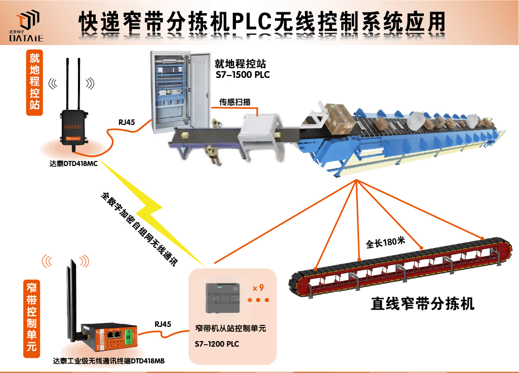

用户现场中,窄带分拣机全长为180米,内部分为9个控制单元,是以西门子S7-1200 PLC作为从站控制单元;就地PLC控制系统则是选用西门子S7-1500 PLC作为核心控制主站(主控柜在闸口扫描处侧边放置)。达泰无线通讯技术人员考虑到快递自动分拣高速响应、数据量频繁的工作特性,决定采用欧美系PLC无线通讯终端DTD418M系列产品来完成窄带分拣机的通讯需求。主站采用DTD418MC户外PLC无线通讯终端,安装在就地PLC控制柜处,从站采用DTD418MB,安装在9个窄带从站控制单元。为确保窄带分拣机的高频连续稳定运行,该无线通讯终端内置EMI抗干扰单元,采用工业级全数字无线加密技术,无线传输覆盖距离为1KM,满足现场复杂环境运行的同时,快速响应实时完成分拣作业。
无线通讯方案示意图 ▼
