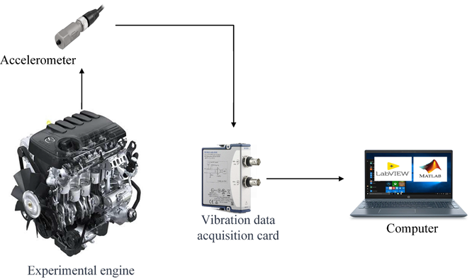

以某型号四缸汽油发动机为测试对象,借助 LabVIEW 平台与高精度数据采集硬件,开展发动机全工况振动测试。通过实时采集缸体、曲轴箱关键部位振动信号,分析振动特征与故障关联,验证发动机运行稳定性,为后期优化设计提供数据支撑。
系统架构
  1. 硬件组成:采用 CompactRIO 实时嵌入式控制器,搭配 8  FPGA 背板与多类型 I/O 模块,支持模拟量(振动信号)、数字量及 CAN 总线信号采集;系统集成 WiFi 路由器,可通过笔记本电脑远程配置与监控,且支持 12V 车载电池或备用电池供电,避免点火开关切换时的数据采集中断。
  1. 软件模块
  • 数据采集:基于 LabVIEW 实现 25ns 分辨率采集,同步处理加速度传感器(监测曲轴、凸轮轴)与 CAN 总线数据;
  • 信号分析:调用 LabVIEW 声振(Sound and Vibration)工具包,完成扫频正弦分析、频域响应测量及阶次分析,快速定位共振频率;
  • 数据处理:支持批量数据导出,可直接导入 DIAdem 或第三方振动分析软件,数据存储于 CompactRIO 本地内存或外接 USB 设备;
  • 远程控制:通过 WiFi 实现 “传感器装车 - 笔记本操作” 的远程模式,适配赛道实车测试与台架测试场景。
核心功能与应用
  1. 扭转振动监测:重点分析发动机曲轴系、凸轮传动系统的扭转振动特性,识别全转速范围内的有害共振(如曲轴共振频率);
  1. 多信号同步:实现振动信号与 ECU(发动机控制器)数据、转速信号的同步采集,精准关联振动异常与发动机工况;
  1. 实时与离线分析:测试中实时显示振动时域 / 频域波形,测试后通过批量处理软件生成阶次分析报告,辅助机械调整与 ECU 映射优化。
测试执行
  1. 设备连接:通过以太网将数据采集卡与上位机通信,在 “仪器控制” 模块加载硬件驱动,自动识别设备后完成通道校准(校准误差控制在 ±0.5% 以内)。
  1. 数据采集:启动发动机,系统按预设工况自动触发采集,数据采集” 模块同步接收 3 路传感器信号,实时过滤 50Hz 工频干扰(采用陷波滤波算法),并将原始数据存储至本地服务器(支持 TDMS 格式,便于后续追溯)。
  1. 实时分析数据处理” 模块实时对采集数据进行时域(计算峰值、有效值)与频域(采用 1024 点重叠 FFT,重叠率 50%)分析,在前面板动态显示振动时域波形与频谱图,当振动有效值超过预设阈值(缸体部位 15m/s²)时,自动触发声光报警。
结果输出
  • 报告生成:测试完成后,报告生成” 模块自动汇总各工况数据,生成包含工况参数、振动时域 / 频域特征、超限记录的 PDF 报告,报告中嵌入关键工况的频谱对比图(如 3000rpm  4500rpm 下的主要频率成分差异)。
  • 故障定位:通过分析频谱图,发现发动机在 4200rpm 时,250Hz 频率处出现异常峰值(正常工况下该频率振动幅值≤2m/s²,实测达 8m/s²),结合发动机结构特性,判断为正时链条松动导致的共振,后续拆解验证与分析结果一致。
