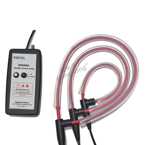

在电气测量领域,罗氏线圈凭借其非接触测量和宽频响应等优势,已成为电流检测的常用工具。示波器作为信号观测的核心设备,与罗氏线圈搭配使用,能够实现对电流信号的实时监测与分析。那么,罗氏线圈可以直接连接示波器进行测试吗?对于内置积分器的罗氏线圈来说,答案是肯定的。然而,在实际操作中,仍需了解诸多关键要点,以确保测量的准确性和设备的安全性。
一、内置积分器罗氏线圈直接连接的可行性与优势
传统罗氏线圈输出的是与被测电流变化率成正比的微分信号。如果直接连接示波器,示波器无法直接显示实际电流波形,还需要额外的积分电路对信号进行处理,这无疑增加了测量的复杂性和成本。而内置积分器的罗氏线圈从根本上解决了这一难题。它将积分运算集成于线圈内部,能够自动将微分信号转换为与被测电流成正比的电压信号。
这一特性使得罗氏线圈与示波器的直接连接成为可能。当两者直接相连时,示波器无需再进行复杂的积分运算,可直接显示直观的电流波形,极大地简化了测量流程。对于技术人员来说,降低了操作门槛,无需深入掌握复杂的信号处理知识,就能快速完成电流信号的测量与分析。
同时,内置积分器通常还具备信号放大功能。罗氏线圈输出的原始信号往往较为微弱,尤其是在测量较小电流时,微弱的信号不仅难以观测,还容易受到噪声干扰,导致测量误差增大。而内置积分器的放大作用,能够有效提升信号强度,减少信号衰减,增强信号的抗干扰能力,确保测量结果的准确性。此外,它还能优化罗氏线圈与示波器之间的阻抗匹配,降低因阻抗不匹配造成的信号失真风险,进一步提高测量系统的整体性能。

罗氏线圈的输出接口类型多样,常见的有BNC接口。在连接时,需根据罗氏线圈的实际接口类型,选择与之匹配的连接线。若接口不匹配,可使用合适的转接头进行转换,但要注意转接头的质量和性能,避免因转接头引入额外的信号损耗或干扰。
此外,为了进一步优化测量效果,若示波器支持,可选用高输入阻抗的10X探头。10X探头的输入阻抗通常为10MΩ,相比普通探头,它对罗氏线圈输出信号的影响更小,能够减少信号的衰减和失真,使测量结果更加准确可靠。将罗氏线圈的输出端通过连接线与示波器的通道接口牢固相连,连接过程中要确保插头完全插入并旋紧,避免因接触不良导致信号丢失或出现干扰杂波。
