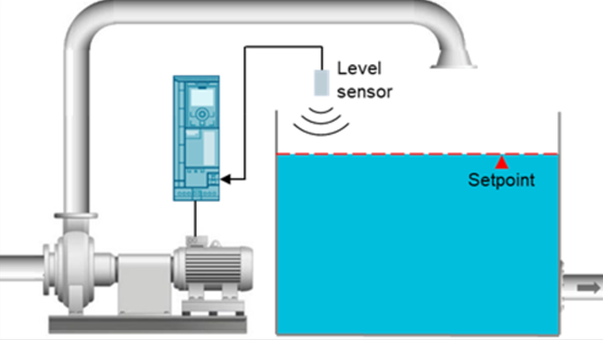

系统实现水箱液位实时监控、阶跃响应测试、实时建模及 PID 控制,可作为工业过程控制研究与教学的试验平台,满足先进控制算法验证。

硬件架构
被控对象为双容水箱(模拟工业过程迟延 + 惯性特性),配套投入式液位变送器,将 0~600mm 液位转换为 4~20mA 电流信号,经串联电阻转为电压信号后,通过差分输入方式接入 DAQ 板卡模拟输入(AI)端口,减少 A/D 转换共模干扰;模拟输出(AO)端口输出 0~10V 电压信号至交流变频器(,调节水泵转速以控制液位。硬件配置流程为:安装 DAQ 板卡驱动→通过硬件配置工具完成板卡参数与 I/O 通道配置→校准变送器量程并实现线性变换→连接液位变送器、变频器与 DAQ 板卡 I/O 端口,构建信号传输链路。
