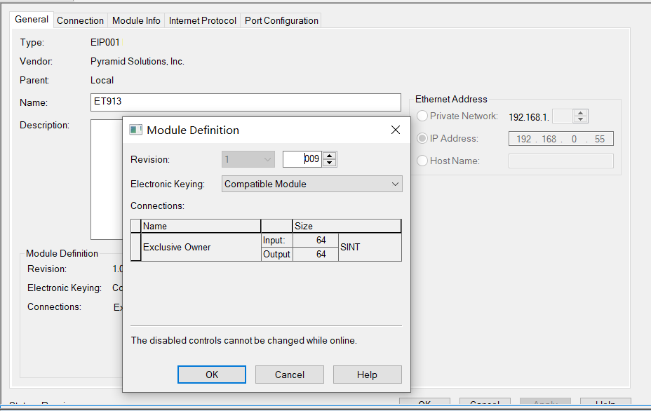

发那科R-30iB控制器配置
导入网关生成的EDS文件(版本1.2),分配设备名称“FANUC-ROBOT”,设置CIP同步周期为5ms,超时时间500ms。
配置Input_Assembly(路径100)接收PLC指令,Output_Assembly(路径150)发送机器人状态。
