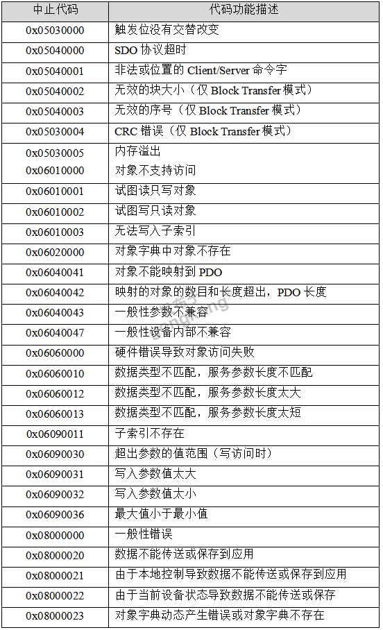

4.有返回abort code的错误码的可以参考下表的SDO abort code error,如果下表查询不到的错误码具体咨询EtherCat从站。
