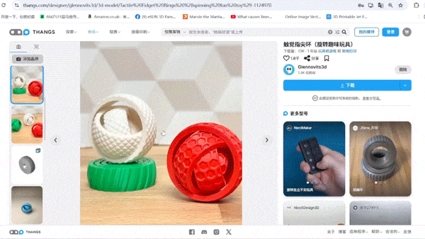

Thingiverse / Cults / Printables / Thangs / Makerworld(模型下载网站)

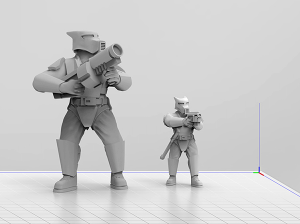

1. 下载一个简单的 STL 模型;
2. 用切片软件导入模型,设置参数;
3.拷入SD卡 → 插入打印机 → 加热 → 开始打印!
