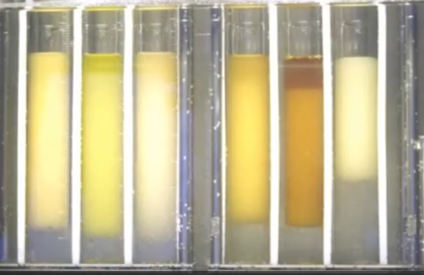

结合自动抗乳化测试仪的共性硬件特性(多样品位设计、精准控温能力、稳定搅拌系统、专业图像采集组件),依托 LabVIEW Vision 模块与硬件驱动的高兼容性,构建 “硬件联动 - 算法优化 - 数据闭环” 的抗乳化识别系统。该系统严格遵循 ASTM D1401 与 ISO 6614 标准对油包水 / 水包油乳液分离效率的测试要求,可直接适配多规格样品位(4 样品位或 6 样品位)设备,无需额外改造硬件结构。
二、硬件配置

针对文档中设备的 4 样品位或 6 样品位设计,采用 “并行循环 + ROI 分区” 策略实现同步管控:
  • 在 LabVIEW 中创建 “For 循环”,循环次数与样品位数一致,每个循环独立对应 1 个样品管;通过 “IMAQ Extract ROI” 函数将相机采集的全景图像,按样品位布局(如 4 样品位按 2×2 网格、6 样品位按 2×3 网格)分割为独立感兴趣区域(ROI),确保每个样品的图像分析互不干扰;
  • 每个循环内单独执行温度监测、搅拌控制、图像识别逻辑,通过 “局部变量” 共享全局测试参数(如设定温度、搅拌时长),避免样品间参数串扰。

依据 ASTM D1401/ISO 6614 对 “油、水、乳化层体积量化” 的核心要求,提取 3 类关键特征:
  • 分层界面定位:采用 “灰度梯度峰值法”—— 对预处理后的图像做水平方向灰度扫描,利用油层(灰度 180-220)、乳化层(灰度 80-120)、水层(灰度 30-60)的灰度差异,通过 “IMAQ Find Peaks” 函数定位各层界面,结合刻度线校正的体积映射关系,将界面高度转换为实际体积(单位:ml);
  • 乳化层面积占比:在每个样品管 ROI 内,采用 “双阈值分割”(低阈值 80、高阈值 120)提取乳化层区域,计算其像素占比;根据试管总容积,换算得到乳化层体积(乳化层体积 = 占比 × 试管总容积),并实时存储至数据库(调用 “Database Connectivity Toolkit”,适配设备超 10000 条数据存储需求);
  • 分离速率计算:按标准要求每 5 分钟记录一次各层体积,通过 “线性拟合” 函数计算水层体积增长速率;当速率<0.05ml/min 时,判定乳液分离达到稳定状态,自动停止测试,减少人工值守成本。
