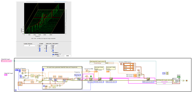

介绍LabVIEW 中瀑布图及相关游标操作,展示如何利用 LabVIEW 生成瀑布图、设置游标(含 ROI 游标等),以实现对数据(如频谱数据)的可视化与交互分析,助力工程师高效处理多维数据。
概念说明
瀑布图是一种多维数据可视化工具,可将多组数据按顺序堆叠展示,便于观察数据随某一维度(如时间、频率序列)的变化趋势。在工程领域,常用于频谱分析、振动分析等场景,能清晰呈现信号频谱随时间或其他参数的演变。
VI 功能说明
  • Waterfall Graph 相关 VI
    • 功能:用于创建和显示瀑布图,将多组数据以三维堆叠的形式呈现,可直观展示数据随 Z 轴(如时间、序列数)的变化。
    • 使用场合:频谱分析(如观察不同时刻的频谱变化)、振动测试(展示振动信号频谱随时间的演变)、声学分析等多维数据可视化场景。
    • 特点:能同时展示多组数据的分布与变化趋势,支持交互操作(如拖拽改变视角),便于工程师快速把握数据整体特征。
    • 使用注意事项:需确保输入数据格式符合要求(如二维数组,每行对应一组数据);调整图形属性(如坐标轴范围)时,要同步考虑数据范围,避免显示异常;若数据量过大,需注意内存占用与显示性能。
    • 类似功能对比:与普通波形图相比,瀑布图可展示多组数据的时序或序列变化,而波形图通常仅展示单组或多组数据的并列对比,无堆叠的时间 / 序列维度展示优势;与三维曲面图相比,瀑布图更侧重数据的序列堆叠与动态演变观察,三维曲面图则更适合展示数据的空间连续分布。
  • 游标相关
    • 功能:Generate Order Cursor 用于生成阶次游标,可在瀑布图中标记特定阶次(如旋转机械的阶次)对应的位置;Generate Z - data Cursor 用于生成 Z 轴数据游标,标记 Z 轴(如时间、频谱序号)上的特定点;Add Cursor to List 用于将游标添加到游标列表,实现多游标管理与交互。
    • 使用场合:在需要对瀑布图中特定数据点(如某一频率、某一时刻的频谱特征点)进行标记、测量与追踪的场景,如旋转机械的阶次分析、频谱峰值追踪等。
    • 特点:可精准定位数据点,支持交互调整游标位置,方便工程师提取关键数据;能同时管理多个游标,满足多特征点分析需求。
    • 使用注意事项:设置游标参数(如位置、范围)时要与数据维度匹配;使用 ROI 游标时,需准确设置区域坐标,确保能框选到目标数据区域;游标操作后,要确保与瀑布图数据同步更新,可通过属性节点等方式实现。
    • 类似功能对比:与普通数据游标相比,这类游标针对瀑布图的多维特性进行了优化,可在 Z 轴等维度进行标记,而普通数据游标多用于二维图形的点标记;与手动数据读取相比,游标操作更便捷、精准,能实时交互调整,提升数据分析效率。
