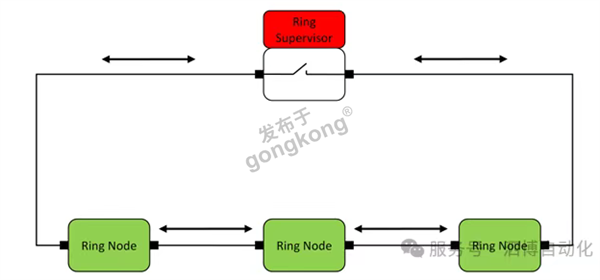

在工业自动化领域,网络可靠性直接决定生产效率,PLC与现场设备或者设备与设备之间怎么能以一种更加稳定的方式建立通讯,是咱们工控人的关注点。今天我们就来说一说EtherNet/IP DLRDevice Level Ring--设备级环网,它是ODVA批准的适用于环网拓扑结构的故障恢复协议,通过构建环形拓扑网络,为工业通信提供保障。
相对于其他环网,DLR优势如下:
1、毫米级自愈
当检测到网络断点时,DLR可在3ms内恢复网络。现场设备的RPI(请求数据包间隔)时间一般为10-100ms,所以当DLR环网出现单点故障的情况下,仍然可以保证网络的正常运行,甚至说网络“无感”恢复。

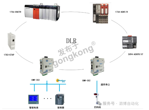

2、环网构建简单
传统的环网必须要先设定好网络拓扑,固定环网设备间连接口,设备少的时候配置起来还可以,一旦环网设备数多起来搭建环网就是一个头疼的事了。DLR环网不需要固定的拓扑结构接线,仅需要配置好“环管理者--Supervisor”,所有的DLR节点简单线性连接成环即可,一个环上最多50个设备,新增设备直接接入环网,不影响既有系统。无需额外的交换机,降低了部署成本。注意哦,设置好环管理者前留一根网线不要接,否则会导致网络的广播风暴,同时一个环网允许多个环管理者,但是仅有一个处于Active状态。

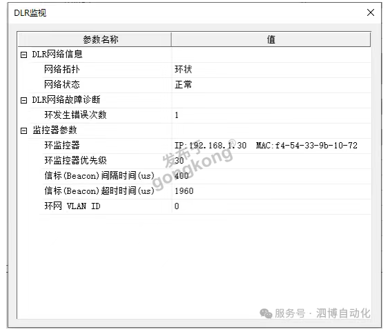

3、故障精准定位
可以使用多种工具对DLR环网进行监控和状态查看,能够精准定位故障的位置。常用工具有:Studio 5000RSLogix 5000RSLinx ClassicDLR diagnostic toolFactoryTalkNetwork manager等。

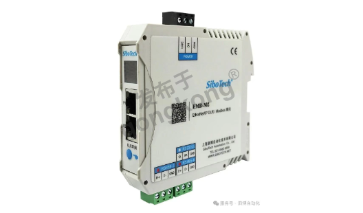

技术落地:EMR-302
基于DLR技术上x海x泗x博x推出了EMR-302工业通信网关,支持EtherNet/IP协议与Modbus协议的双向高效转换,可以将Modbus串口设备快速接入罗克韦尔(AB)、OMRON等主流PLC。同时作为DLR环节点具备毫秒级链路冗余自愈能力,在单点故障时网络无感切换,适配严苛工业场景。
