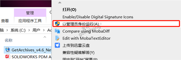

1、以管理员身份运行此工具

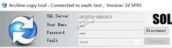

2、输入 SQL Server 实例名、SQL 用户名(通常为 sa)和密码,连接托管文件库数据库的 SQL Server

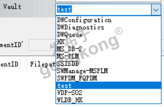

3、填写文件库使用的数据库名称。下拉列表会显示所有sqlserver可用的文件库数据库
4、点击 Connect 按钮。成功连接后,文件库名称和版本将显示在标题栏中

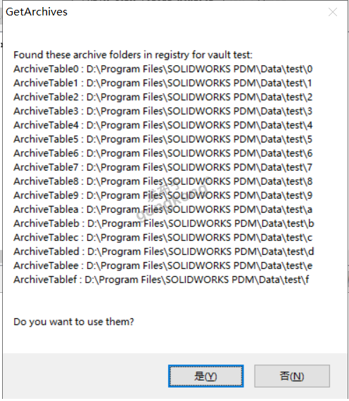

5、点击 Select Folders 以列出系统注册表中当前发现的文件库存档文件夹
6、存档文件夹路径会自动填充。如果在非存档服务器或无保管库的系统上运行,请手动编辑每个存档文件夹(0-F)的路径。若文件夹位于远程网络共享上,请使用 UNC 路径。点击“保存并关闭”。

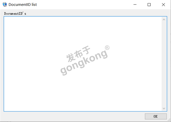

8、如果知道要复制的存档文件的 DocumentID,可在 DocumentID 字段中用逗号分隔输入。
9、如果有逗号分隔的 DocumentID 列表,点击“…”按钮,复制并粘贴该列表。

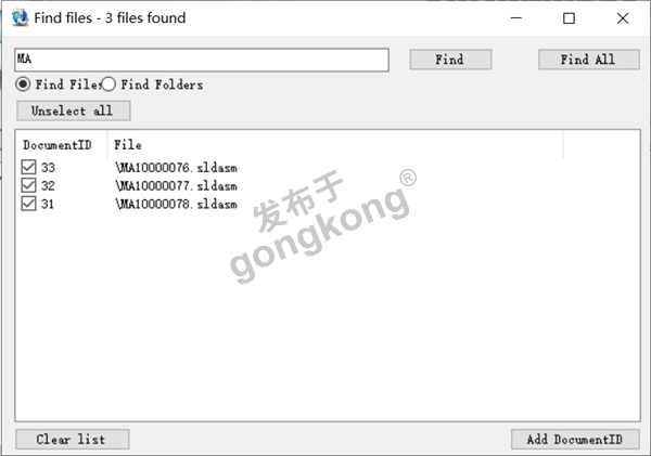

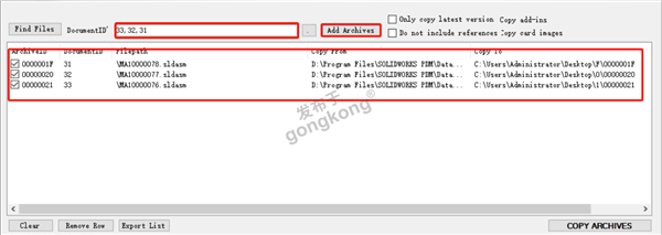

10、如果需要通过文件名查找 DocumentID,点击“查找文件”按钮。在“查找文件”对话框中输入文件名(或部分名称),点击“查找”按钮。
Ø  如需查找文件夹名称,请选择查找文件夹选项并输入名称(或部分名称)。
Ø  点击列出所有按钮会返回所有文档(注意:如果保管库数据库文件很多,该操作可能耗时较长)。
Ø  找到文件后,勾选名称前的复选框,点击添加 DocumentID”按钮,将所选 ID 添加到 DocumentID 字段。

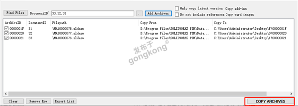

11、输入一个或多个 DocumentID 后,点击“添加存档”按钮。工具会查找所选 DocumentID 对应的存档文件夹,并查找所有引用文件(包括上级图纸)的存档文件夹。
12、设置复制选项:
Ø  仅复制每个存档文件夹中的最新版本勾选仅复制最新版本
Ø  仅复制所选 DocumentID,而不计算引用文件勾选不包含引用
13、点击“复制存档”按钮,开始复制所选存档。

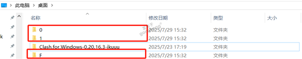

14、复制完成后可以在保存路径查看是否有0~F的文件夹

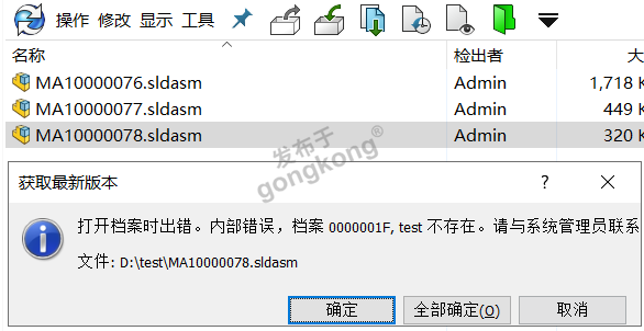

1、在使用数据库备份还原PDM库后,通常会出现如下图所示的错误提示
2、将复制的存档替换到“盘符:\Program Files\SOLIDWORKS PDM\Data”路径下对应的库下
