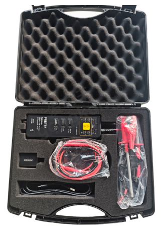

在工业变频器、伺服驱动等大功率电机系统中,高频开关动作(如 IGBT/PWM)产生的共模噪声会通过寄生电容耦合至地线,从而引发电磁干扰(EMI)、误动作,甚至导致设备损坏。传统单端探头由于接地环路问题,难以准确捕捉此类噪声。而 PRBTEK PKDV5351 高压差分探头凭借其高共模抑制比(CMRR)和 3500V 耐压能力,成为工程师解决此类问题的理想工具。
二、PKDV5351 核心性能优势
带宽 100MHz,能够完整捕获 IGBT 开关过程的纳秒级瞬态。
上升时间≤3.5ns,可精确测量高频振荡波形(如 ringing)。
共模抑制比>80dB(DC)、>50dB(1MHz),有效隔离地线干扰,凸显真实差分信号。
输入耐压±3500V(1000X 衰减),可安全测量高压母线对地浮动电压。
≤100mVrms(100X)低噪声,确保微小噪声信号的测量分辨率。
