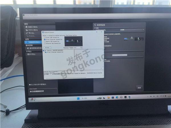

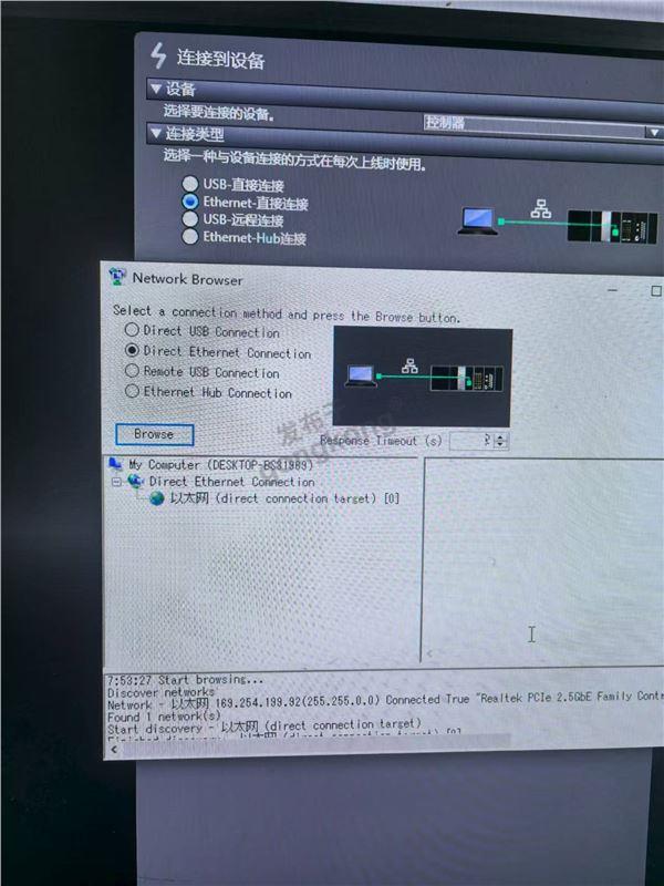

网口直连无法连接sysmac studio软件 点击:68 | 回复:4
史正权
  • 帖子:0帖 | 0回
  • 年度积分:127
  • 历史总积分:127
  • 注册:2025年8月08日
发表于:2025-08-26 09:24:53
求助帖50分-未结帖

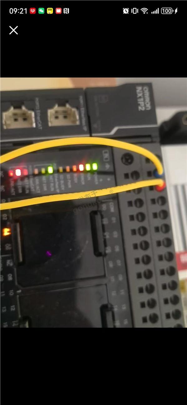

ethercat  err口错误提示灯,一直闪烁

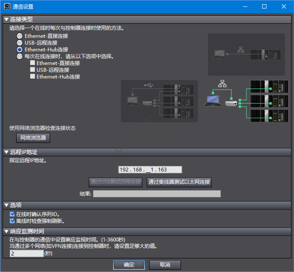

控制器下拉菜单选择通信设置:

安装完sysmac studio软件以后,是不是还要再安装CX-ONE才行
回复本条
史正权
  • 求助:1帖
  • 帖子:1帖 | 1回
  • 年度积分:82
  • 历史总积分:82
  • 注册:2025年8月08日
发表于:2025-08-27 09:02:28
4楼
软件安装不正确,少安装了CX-ONE
