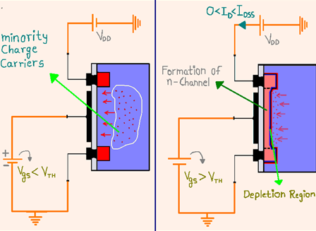

  • 结构定义模块:通过 “区域(Region)、电极(Electrode)、掺杂(Doping)” 语句,定义 N 沟道增强型 / 耗尽型、P 沟道增强型 / 耗尽型四种 MOSFET 结构,如 N 沟道增强型的 P 衬底、N + 源漏区、SiO2 氧化层;
  • 特性输出模块
    • 输出特性测试:固定 V_GS(如 0V、1V、2V),扫描 V_DS,得到不同 V_GS 下的 I_D-V_DS 曲线,区分可变电阻区、饱和区;
    • 转移特性测试:固定 V_DS(如 5V),扫描 V_GS,得到 I_D-V_GS 曲线,观察 I_D 剧烈上升段;
