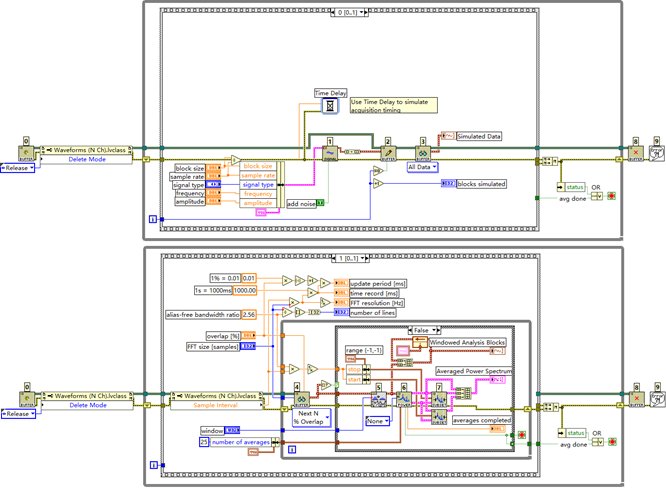

LabVIEW 频谱分析程序广泛应用于声学、振动、电力电子等领域,用于噪声频谱分析、设备故障诊断、电能质量评估等。通过模块化 VI 组合,可快速搭建 "信号模拟 - 采集(或缓存)- 频谱分析 - 结果展示" 完整流程,降低复杂信号处理开发门槛。
1.获取 / 写入 / 读取缓存)
  • 功能:管理数据缓存,Obtain buffer分配空间,Write to buffer存入信号,Read from buffer读取数据。
  • 使用场合:连续信号处理中解耦数据采集与分析流程,避免分析速率影响数据生成。
  • 特点:灵活控制数据留存(Delete Mode设为Release时读取后不清除历史数据),支持异步数据流。
  • 注意事项:缓存大小需合理设置,过小易丢数据,过大占用内存;需同步读写状态避免冲突。
  • 对比:相比直接 "生成 - 分析" 直连方式,解耦速率但增加管理成本,适合复杂多步骤分析。
2. 信号模拟
  • 功能:生成指定类型信号(如正弦波),可设置频率、幅值、采样率等参数。
  • 使用场合:无实际硬件时模拟测试信号,或验证算法对特定信号的处理效果。
  • 特点:参数化配置灵活,快速生成标准波形,便于复现测试用例。
  • 注意事项:采样率、块大小需与后续分析匹配,否则易引入混叠或错误。
  • 对比:比外部文件导入更适合纯虚拟测试,但缺乏真实信号的噪声与畸变,可结合噪声生成 VI 补充。
3. 窗函数与 FFT 分析
  • 功能:对信号加窗(如汉宁窗)并执行 FFT 变换,计算频谱特性。
  • 使用场合:频谱分析基础环节,处理非周期信号以减少频谱泄漏,提取频率成分。
  • 特点:内置多种窗函数,适配不同信号特性;可配置 FFT 大小、重叠率优化精度。
  • 注意事项:窗函数选择影响频谱泄漏与幅值精度(如汉宁窗需补偿幅值衰减);重叠率需结合信号动态性设置。
  • 对比:比手动实现 FFT 高效,封装细节但定制化需额外扩展,适合通用频谱分析。
4. 平均功率谱
  • 功能:对多次 FFT 结果平均,降低随机噪声影响,突出稳定频率成分。
  • 使用场合:处理含噪声信号(如振动、音频),提升频谱信噪比,识别真实频率。
  • 特点:支持设置平均次数,平衡计算量与噪声抑制效果;输出多频段频谱子集。
  • 注意事项:平均次数需与信号平稳性匹配(非平稳信号高平均易失真);需同步 FFT 与平均参数。
  • 对比:比单次 FFT 抗噪性强,适合精准频率识别,但计算耗时随次数增加,实时性需权衡。
5. 流程控制
  • 功能:控制程序循环执行(如 "采集 - 分析" 迭代),根据状态终止流程。
  • 使用场合:持续处理数据流(如实时监测)或批量处理多组信号时。
  • 特点:灵活编排 "数据生产 - 分析 - 终止" 逻辑,适配自动化测试、在线监测等场景。
  • 注意事项:需处理循环内资源释放避免内存泄漏;错误处理需覆盖各类异常。
  • 对比:比单次运行 VI 更适合持续任务,但复杂逻辑需注意时序同步。
6. 信号模拟
  • 功能:通过block sizesample rate等参数生成指定信号,支持加噪声。
  • 使用场合:无真实硬件时虚拟生成测试信号,验证算法对纯净 / 带噪信号的处理。
  • 特点:参数化灵活,可模拟不同频率、幅值、噪声水平的信号。
  • 注意事项sample rate需与后续分析匹配;噪声参数需贴合真实场景。
  • 对比:比固定波形文件更灵活,但缺乏真实信号的复杂干扰,可结合外部噪声模型增强。
7. 缓存写入
  • 功能:将模拟信号写入全数据缓存,留存历史数据用于分析 / 回溯。
  • 使用场合:需对比多段信号分析结果(如不同时间的频谱变化)或回溯调试时。
  • 特点:持续存储数据支持全量读取;与 Release 模式缓存配合解耦模拟与分析。
  • 注意事项:缓存容量需足够避免溢出,且需定期清理防止内存耗尽。
  • 对比:比单次信号传递更适合历史数据对比,但占用内存更多,实时性需权衡。
8 流程计数与终止
  • 功能:统计模拟块数量,结合平均完成状态控制循环终止。
  • 使用场合:批量模拟固定数量信号块(如测试 100 组)或完成指定平均次数后停止。
  • 特点:简单逻辑实现定量模拟,适配自动化测试、批量验证场景。
  • 注意事项:需同步模拟块计数与分析块需求;终止条件需覆盖错误与完成场景。
  • 对比:比无限循环更可控,适合标准化测试,但动态调整终止条件需修改逻辑。
核心要点在于确保 "信号链参数匹配"(采样率、FFT 大小、窗函数、平均次数协同)及 "资源与实时性平衡"(缓存、计算量对系统性能的影响),以保证分析精度与运行效率。
