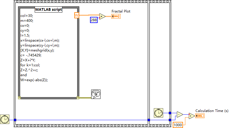

  • LabVIEW 调用 MATLAB,可借前者可视化流程与硬件交互优势,结合后者强数值计算、算法能力,复用成熟算法提速开发,还能灵活改代码。但需匹配版本、装运行环境,数据传递有性能损耗,脚本出错需跨软件调试。
优点
  • 协同高效:LabVIEW 负责可视化流程搭建与硬件交互,MATLAB 专攻数值计算、算法实现,二者结合,让分形这类需复杂运算又要流程化呈现的任务开发更便捷。
  • 开发提速:直接复用 MATLAB 成熟算法(像矩阵运算、分形公式),不用在 LabVIEW 里重复写数学逻辑,节省开发时间。
  • 灵活适配:通过脚本节点,能快速嵌入、修改 MATLAB 代码,方便科研场景里频繁调整算法参数、迭代算法 。
缺点
  • 依赖严苛:得保证 LabVIEW 和 MATLAB 版本匹配,还得装 MATLAB 运行环境,部署时步骤多、易出兼容问题。
  • 性能折损:LabVIEW 与 MATLAB 间传递数据(如矩阵、变量)会有额外开销,大规模计算时,效率不如纯 MATLAB 或纯 LabVIEW 实现。
  • 调试麻烦:MATLAB 脚本出错,得在两个软件环境交叉排查问题,定位错误更复杂 。
利用 LabVIEW 的 MATLAB 脚本节点,结合 MATLAB 代码生成分形图形,通过计时模块统计计算耗时,实现分形生成与性能监测。
功能说明
1. 分形计算与绘图
  • 功能:在 LabVIEW 中调用 MATLAB 脚本,定义分形计算参数(如网格范围、迭代公式等),生成描述分形的矩阵W,经放大后输出用于绘图,同时关联计时逻辑统计计算时长。
  • 使用场合:需要结合 LabVIEW 可视化流程与 MATLAB 数值计算优势,实现分形(如曼德博集合等典型分形)生成、科研或教学中复杂图形算法验证场景 。
  • 特点:跨平台工具协同(LabVIEW 流程 + MATLAB 计算),一次开发可复用分形算法;通过脚本节点灵活嵌入 MATLAB 代码,适配复杂数学计算逻辑。
  • 注意事项:需确保 LabVIEW 与 MATLAB 版本兼容(要求 MATLAB 5.0+ );MATLAB 脚本内变量需正确传递(如W需按 LabVIEW 数据类型适配输出);大规模分形计算时,MATLAB 脚本执行效率可能受本地算力限制。
  • 对比类似功能:若纯 LabVIEW 实现分形,需手动编写迭代、矩阵运算代码,开发周期长;纯 MATLAB 绘图则缺乏 LabVIEW 可视化流程串联优势。此 VI 结合二者,兼顾开发效率与流程化需求。
分形生成是复杂系统、混沌理论研究的典型场景,LabVIEW 擅长构建可视化测试与测量流程,MATLAB 在数值计算、数学算法实现上高效,二者结合可快速验证分形算法并监测性能,常用于科研原型开发、教学演示(直观展示算法耗时与图形结果关联),也为工程中复杂图形生成算法(如纹理模拟、故障特征可视化)提供开发参考。
