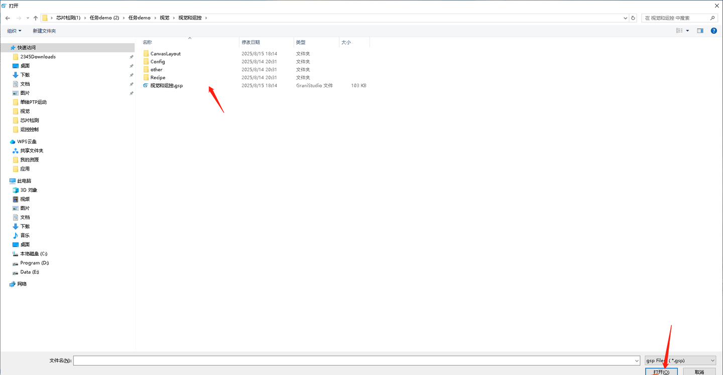

导入工程
双击运行桌面GraniStudio.exe。
通过引导界面导入视觉和运控例程,点击导入按钮。
打开视觉和运控例程所在路径,选中视觉和运控.gsp文件,点击打开,完成导入。

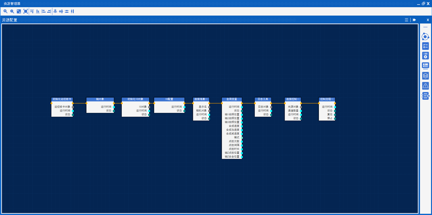

2.1通过初始化运控板卡算子连接格拉尼总线型运控卡,导入工程自动进行连接,此算子为使用运控控制板卡的第一项操作,后续运控算子需引用其输出板卡对象才可使用。
2.2通过轴对象算子增加控制轴数量以及配置每个轴的初始参数,如轴导程比等参数,注意因为轴对象算子是为运控板卡对象中添加控制轴数,所以轴对象算子需引用运控板卡对象,轴对象算子需在初始化运控板卡算子后使用。

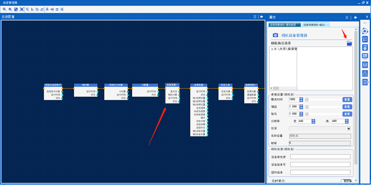

2.3通过相机资源管理器算子连接相机。
点击相机路径选择,路径跳转到软件根目录选择HardwareResources文件夹中的Camera文件夹。
根据相机型号选择Camera文件夹中对应的驱动库,例如设备使用海康相机,使用HIKGigECamera.dll加载显示到相机资源管理器列表,点击执行打开相机,完成相机连接。

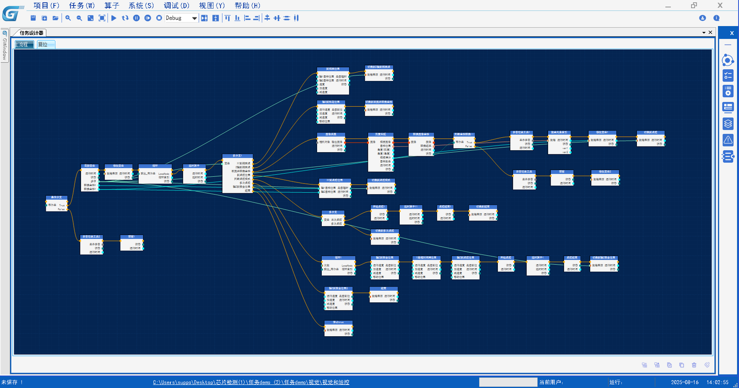

2.4 使用全局变量定义拍照位置、点胶参数以及轴运行速度变量。
2.5 使用日志工具创建日志存储路径。
2.6 使用光源初始化算子连接控制光源,控制器光源端口为固定COM3。
2.7 使用全局变量定义控制主流程运行变量,包含复位和停止。

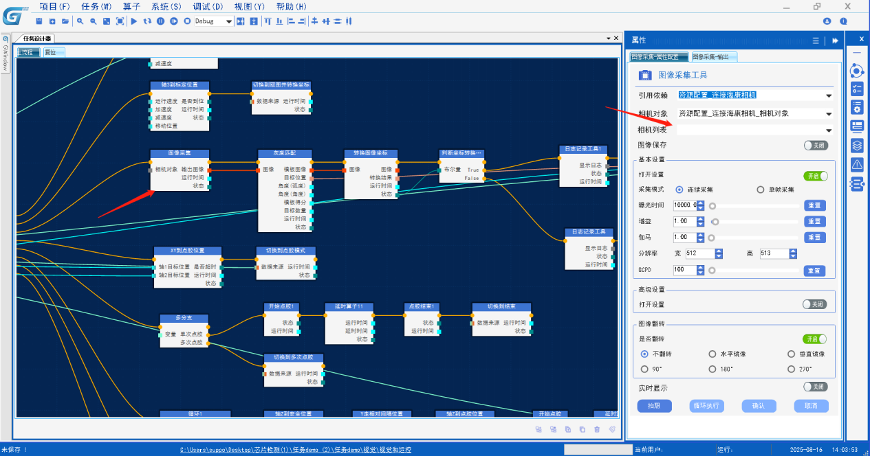

2.8 主流程中通过条件分支判断程序是否已经成功复位,未复位弹窗提示,已复位通过局部变量定义步序、转换坐标X和转换坐标Y变量,步序变量默认值为XY到拍照点,通过修改变量停止赋值为false,让主流程每次能正常运行,通过循环和多分支工具实现状态机运行模式,当停止为true主流程结束运行,使用两轴插补算子控制轴1轴2运动到拍照点,使用轴自动控制算子控制轴3移动到拍照点,使用图像采集算子采集图片,使用前确认是否已经配置成使用设备上的相机,如果没有配置,需手动配置使用相机,否则无法正常取图。
使用灰度模版匹配算子匹配Mark点(Mark点可根据实际制作),使用一键九点标定算子将得到的Mark坐标转换为实际坐标,通过条件分支算子判断转换是否成功,未成功记录日志并提示,结束流程运行,成功转换使用数组元素索引算子提取转换出的实际X、Y坐标存储到转换坐标X与转换坐标Y,通过两轴直线插补控制轴1和轴2运动到X、Y,通过多分支算子判断点胶模式,为单次点胶点胶一次后主流程运行结束,为多次点胶,根据设置点胶次数与点胶间隔控制设备运动到下一点胶位置点胶,满足点胶次数后主流程运行结束。

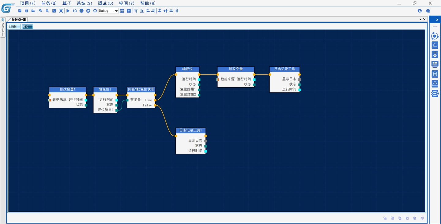

2.9 复位流程中控制3个轴回零,回零成功复位变量为true,主流程即可运行。

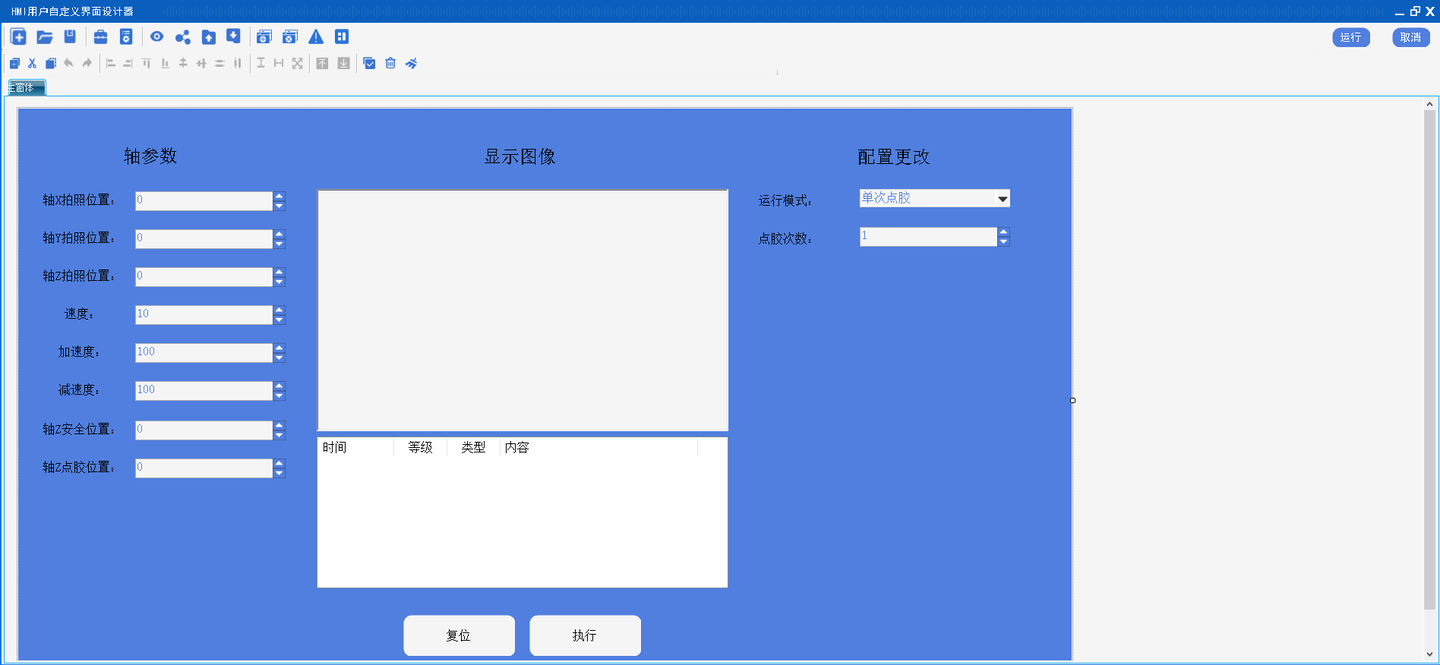

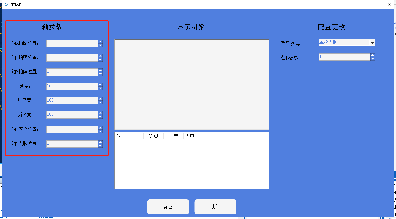

2.10 运行HMI
在下面区域调节轴运动位置与速度参数。
点击复位按钮,运行复位流程,控制轴3往负向回零后再控制轴1轴2同时回零。
点击执行,运行主流程,控制3个轴到达识别Mark位置,取图并通过图片框控件显示通过日志控件显示是否定位异常。
下拉列表用于调节运行模式,当运行模式为单次点胶,点胶次数参数无效。
