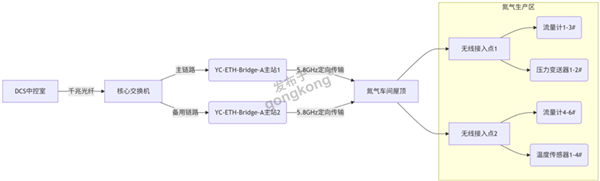

二、结构拓扑图
·        image.png核心节点:中控室DCS系统、8处氮气监测点(含流量计、压力变送器、温度传感器等)。
·        设备部署
·        中控室侧:2远创智控YC-ETH-Bridge-A无线网桥(主备模式),通过以太网接口连DCS系统,外接12dBi高增益定向天线指向各监测区域。
·        监测点侧:每个区域2YC-ETH-Bridge-A无线网桥(主备模式),有线连接本地设备,配同型号定向天线指向中控室。
·        链路设计:双重独立无线链路,链路1由中控房主网桥与各监测点主网桥组成,链路2由中控房备网桥与各监测点备网桥组成,双链路并行传输实现冗余备份。

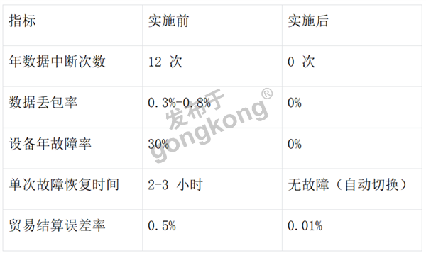

八、实施前后效果对比
