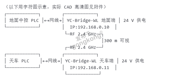

二、系统拓扑图

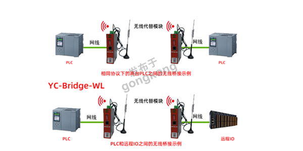

三、产品功能简介(YC-Bridge-WL
工业级2.4GHz/5.8GHz双频可选,发射功率100mW~500mW四档可调;
空口时延<10ms,支持Modbus-TCPProfinetIRTEtherNet/IP透传;
低功耗设计:整机0.8W24V供电时仅33mA,可直接从天车24V辅助电源取电;
双向32DI/32DO本地扩展端子,无需额外远程I/O
•IP65
铸铝外壳,-40~+75℃,浪涌4kV、静电8kV
一键配对,Web界面实时显示RSSI、丢包率、运行时间。

天车端:模块DIN导轨安装于司机室顶部检修箱内,天线通过SMA引出至顶棚1.5m玻璃钢杆;
地面端:电气室外墙立杆2m,远离高压滑触线>1m
接线
•PLC
均自带以太网口网线→YC-Bridge-WLLAN口;
天车急停、超载、限位16点开关量直接接入天车端DI,司机室报警灯接入DO
地面端DO控制地面声光报警器,DI接收转炉要料呼叫。
配置
两台YC-Bridge-WL出厂已默认配对,仅需设置同一SSID/密码;
•PLC
侧保持原IP192.168.0.x/24,无需改动程序。

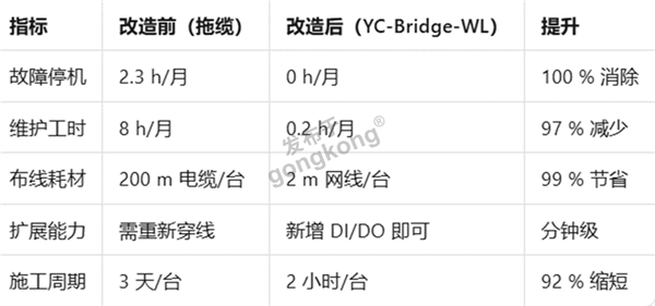

五、应用效果与前后对比
现场运行6个月后统计,3台天车共减少电缆更换费用4.6万元,减少停机产量损失1200t,合计直接经济效益约38万元/年。司机室因取消拖缆,夏季温度降低5℃,改善作业环境。
