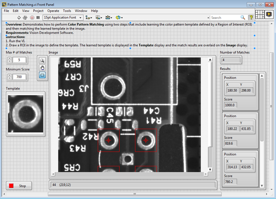

基于LabVIEW整合高性能硬件与多软件工具,设计了一套实时图像采集与匹配处理系统。该系统可实现视频录制、拍照、抓拍截图、图像增强及匹配等功能,解决了传统系统开发周期长、通用性差、图像质量低等问题,在工业检测、智能监控等领域具有较高应用价值。

  • 图像匹配:借助 NI-IMAQ Vision 模块对采集的视频 / 图像进行匹配处理,提高匹配效率与准确率。
