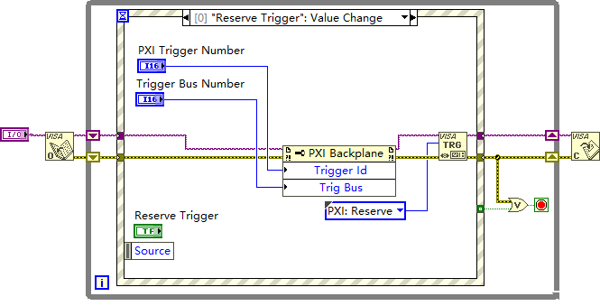

VISA、用于仪器编程的标准 API,可实现对不同接口仪器的控制;PXI(PCI eXtensions for Instrumentation)是基于 PCI 的模块化仪器标准,背板触发是 PXI 系统中模块间同步通信的关键机制。
VI 说明
预留触发 VI
  • 功能:通过 VISA Open 函数建立设备连接,利用属性节点设置 “Trigger Id” 和 “Trig Bus” 属性,调用 VISA Assert Trigger 函数完成 PXI 背板触发预留。
  • 使用场合:需独占 PXI 背板触发资源以进行模块同步等操作时,如多模块协同的高精度数据采集、同步控制场景。
  • 特点:能精准指定触发编号与总线编号,实现对特定触发资源的预留,保障触发操作的独占性。
  • 使用注意事项:需确保 PXI 背板 VISA 资源名称配置正确,且触发编号、总线编号与实际硬件匹配,避免资源冲突。
  • 类似功能对比:与直接硬件层面手动配置触发预留相比,通过 VISA 函数更具软件层面的灵活性与规范性,适配自动化测试与测量流程;相比其他仪器控制 API,VISA 具有跨接口(GPIB、USB、PXI 等)的通用性优势。
释放触发 VI
  • 功能:再次调用 VISA Assert Trigger 函数,以 “PXI: Unreserve” 协议完成触发释放。
  • 使用场合:当触发预留操作完成,需释放触发资源供其他模块使用时,如同步任务结束后。
  • 特点:操作简洁,通过指定特定协议即可释放预留的触发资源。
  • 使用注意事项:需在触发预留后执行,避免误操作释放未预留或其他模块占用的触发资源。
  • 类似功能对比:与硬件断电等强制释放方式相比,通过 VISA 函数释放更安全、可控,能保证系统资源管理的有序性;和预留触发 VI 配合,形成完整的触发资源 “预留 - 释放” 生命周期管理,比无规范管理的触发使用方式更可靠。
