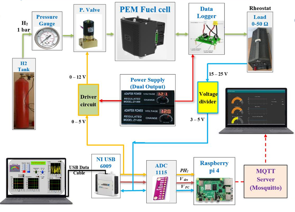

基于 LabVIEW 与 CAN 总线技术,构建了一套多组质子交换膜燃料电池(PEMFC)堆监控系统。系统采用优质硬件设备,通过 LabVIEW 的图形化编程能力实现数据采集、实时监控与多堆切换控制,稳定可靠,为燃料电池性能测试、实验研究及新能源发电系统监测提供了实用参考。
应用场景
适用于多组 PEMFC 堆的并行监测与控制场景,包括燃料电池性能测试平台、新能源实验研究装置及分布式发电系统中多堆协同运行的监控。可实时跟踪不同功率(如 1kW、2kW、3kW)燃料电池堆的电压、温度、气体压力、流量等参数,支持单堆独立控制与多堆联动调试,满足科研与工程中对燃料电池系统动态特性的深入研究需求。

软件架构
下位机层:实现 CAN 节点初始化、数据收发功能。通过预设程序完成 CAN 控制器波特率配置(如 500kbps),采用查询方式接收标准帧数据,解析后执行阀门调节、水泵控制等指令;发送端将传感器数据打包为标准帧,按预设标识符(ID)分类(如温度 ID=0x001,压力 ID=0x002),写入缓存区自动发送,确保数据有序传输。
上位机层:基于 LabVIEW 构建核心功能。通过调用 USBCAN 卡驱动(Control CAN.dll),利用 VCI Receive 函数实时接收总线数据(采样率 100Hz),经事件结构解码后,提取温度、电压、流量等参数;借助 VCI Transmit 函数发送控制指令,如调节氢气比例阀开度、切换电子负载等。
交互层:LabVIEW 前面板设计数据仪表盘、趋势图、控制按钮等控件,实时显示 3 组电堆的运行参数(如单池电压、堆温曲线),支持手动 / 自动控制模式切换;通过下拉菜单实现多堆监控切换,切换响应时间≤500ms。

开发问题
  1. CAN 总线冲突:多节点同时发送数据时,出现数据丢失现象,影响监控实时性。
  2. 驱动兼容性:LabVIEW 调用 USBCAN 卡驱动时,偶尔出现函数超时,导致通讯中断。
  3. 多堆同步:切换监控对象时,历史数据与实时数据衔接出现断层,影响趋势分析。
问题解决
  1. 冲突处理:利用 CAN 总线的 ID 优先级机制,为关键参数(如堆温超阈值信号)分配高优先级 ID(0x000-0x00F),非关键参数(如历史数据备份)分配低优先级 ID(0x100-0x1FF),确保冲突时关键数据优先传输。
  2. 驱动优化:在 LabVIEW 中添加驱动心跳检测子 VI,每 100ms 发送一次状态查询指令,超时则自动重启驱动进程;通过动态链接库(DLL)封装驱动函数,减少直接调用的稳定性问题。
  3. 同步设计:在 LabVIEW 中设计环形数据缓冲区,切换堆体时保留前 5s 历史数据,同时标记实时数据时间戳,实现数据无缝衔接。
