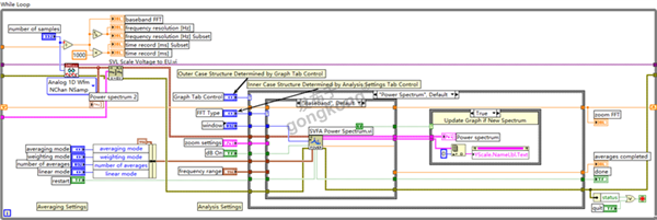

该功能基于 LabVIEW 平台,利用 DAQmx 采集模拟电压信号,通过频谱分析(含 FFT 等)将时域电压信号转换为频域信息,以功率谱、FFT 幅相、功率谱密度等形式呈现,还支持信号平均、工程单位转换等,分析信号频率特性。
Power Spectrum.vi
  • 功能:对输入波形进行功率谱分析,计算信号在各频率点的功率分布。
  • 使用场合:需分析信号频率域功率特性,如识别信号主要频率成分、噪声分布等场景。
  • 特点:集成了窗函数、平均等处理,提升功率谱分析精度;结果直观反映信号功率的频率分布。
  • 使用注意事项:窗函数选择需匹配信号特性(如汉宁窗适合一般频谱分析,矩形窗适合精准频率测量);平均次数影响谱的平滑度与统计特性,需根据需求调整。
  • 类似功能对比:比手动实现功率谱计算(如自行做 FFT 后求模平方等)更快捷,内置算法经过优化;与其他第三方功率谱分析工具相比,与 LabVIEW 整体环境集成更紧密,数据流转更顺畅。

FFT 详细说明
快速傅里叶变换(FFT)是一种高效计算离散傅里叶变换(DFT)的算法,能将时域离散信号转换为频域表示。在该系统中,FFT 用于将采集到的时域电压信号分解为不同频率的正弦和余弦分量的组合。
原理
对于长度为 N 的时域序列 \(x[n]\)(\(n = 0,1,\dots,N - 1\)),其 DFT 定义为 \(X[k]=\sum_{n = 0}^{N - 1}x[n]e^{-j\frac{2\pi}{N}kn}\)(\(k = 0,1,\dots,N - 1\))。FFT 通过利用指数函数的周期性和对称性,将 DFT 的计算复杂度从 \(O(N^2)\) 降低到 \(O(N\log N)\),大幅提升计算效率。
系统中应用
在该 LabVIEW 系统里,采集到的电压时域信号输入到 FFT (Mag - Phase).vi 后,经 FFT 运算得到各频率点 k 对应的复数值 \(X[k]\)。对 \(X[k]\) 求模(\(|X[k]|\))可得到各频率分量的幅度,计算相位(\(\arg(X[k])\))可得到各频率分量的相位。这样工程师就能从幅度谱中识别信号的主要频率成分,从相位谱中分析各频率成分的相位关系,进而对信号特性(如是否含谐波、相位失真情况等)进行深入研究。
关键要点
  • 频率分辨率:频率分辨率 \(\Delta f=\frac{f_s}{N}\),其中 \(f_s\) 是采样率,N 是采样点数。频率分辨率决定了能区分的最小频率间隔,若要提高频率分辨率,可增加采样点数 N 或降低采样率 \(f_s\)(需注意满足奈奎斯特采样定理)。
  • 窗函数影响:为减少频谱泄漏(因信号截断导致的频谱扩散),FFT 前通常会对信号加窗(如汉宁窗、矩形窗等)。不同窗函数对主瓣宽度、旁瓣衰减的影响不同,需根据分析需求选择,例如汉宁窗旁瓣衰减大,能有效抑制泄漏,但主瓣较宽;矩形窗主瓣窄,频率测量更精准,但旁瓣衰减小,泄漏较严重。
  • 相位特性:FFT 得到的相位是相对相位,且受信号起始相位、窗函数等因素影响。在分析相位相关问题(如信号间的相位差)时,需注意这些影响因素,必要时进行相位校准或结合实际信号源特性分析。
