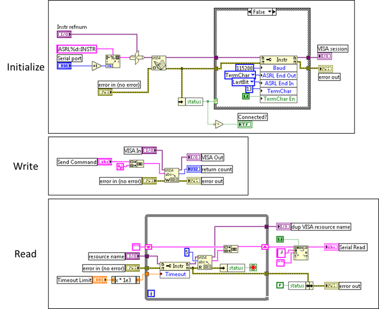

基于 LabVIEW 开发虚拟串口通信程序,解决 PC 间数据传输的稳定性与可视化问题。通过图形化编程实现数据发送、接收、控制等功能,显示LabVIEW 在工业通信开发中的高效性与灵活性,为同类串口通信场景提供参考。

软件架构
以 LabVIEW 图形化编程为核心,分模块实现功能:
  • 数据发送模块:通过前面板控件输入数据,写入缓冲区;利用事件结构监测 “发送” 按钮状态,触发 VISA 写入函数发送数据;实时更新发送进度条,反馈发送状态。
  • 数据接收模块:通过 VISA 读取函数循环监测串口缓冲区,读取数据后经波形图表、字符串控件实时显示;集成校验算法,检测数据完整性,异常时触发报警。
  • 控制模块:设计 “运行 / 退出” 按钮,通过状态机结构管理程序生命周期;实时检测缓冲区溢出、串口断开等异常,触发对应处理逻辑(如暂停发送、提示错误)。
核心依赖 LabVIEW 的 VISA 库实现串口底层通信,通过队列控件管理缓冲区数据,避免数据丢失;用局部变量实现模块间状态共享,确保操作一致性。

开发问题
  • 数据发送延迟:初期用数组存储缓冲区数据,高频率发送时出现数据堆积,导致延迟。
  • 通信不稳定:串口连接偶尔断开,无明确报错信息,排查困难。
  • 显示不同步:接收数据速率过高时,前面板控件刷新滞后,数据显示错乱。
解决方法
  • 延迟问题:改用 LabVIEW 的队列控件管理缓冲区,队列自带同步机制,可按先进先出顺序处理数据,避免堆积;通过队列状态监测动态调整发送速率,解决延迟。
  • 不稳定问题:利用 LabVIEW 的 VISA 配置函数,增加超时重试机制(设置 3 次重试);在程序中添加串口状态检测子 VI,实时读取硬件握手信号,异常时自动重新初始化串口,恢复通信。
  • 显示问题:采用双缓冲技术,在后台缓存待显示数据,定时(100ms)刷新前面板;通过 LabVIEW 的 “刷新率控制” 属性限制控件刷新频率,确保显示与数据接收同步。
