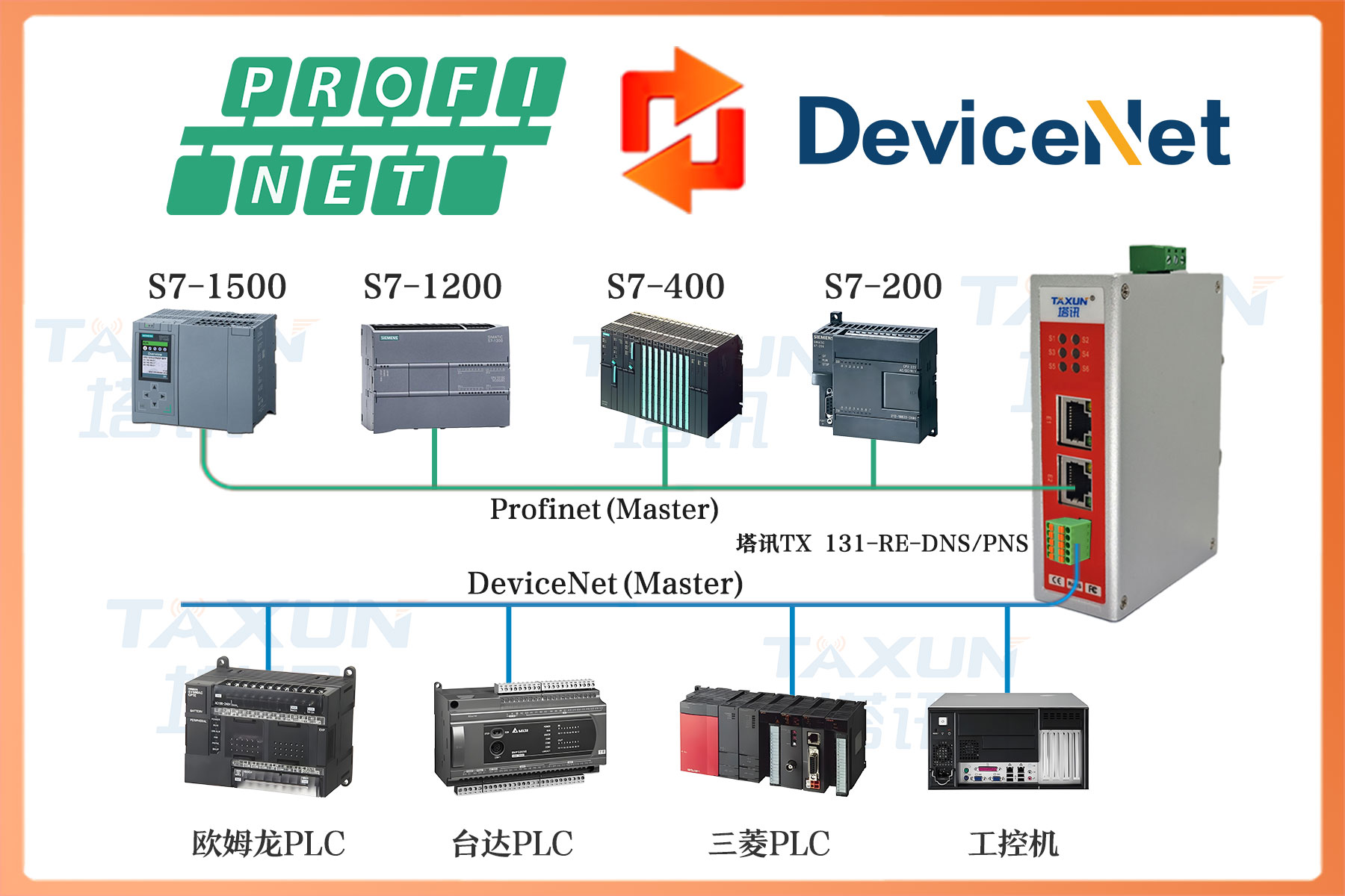

· 协议转换网关:塔讯TX 131-RE-DNS/PNS
支持ProfiNet从站(兼容西门子S7-1200/1500)与DeviceNet从站(兼容罗克韦尔、欧姆龙等PLC)
传输速率:ProfiNet 100Mbps,DeviceNet 500Kbps
工作温度:-20℃~70℃(满足工业环境)
· 主站PLC
DeviceNet主站:罗克韦尔ControlLogix 5571(负责气动机械手控制)
ProfiNet主站:西门子S7-1500 1513-1 PN(负责激光焊接机控制)

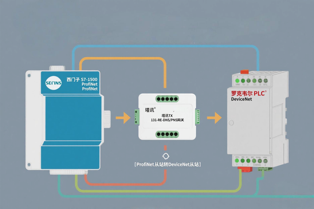

1. 硬件连接
DeviceNet 转 ProfiNet网关通过ProfiNet接口连接西门子S7-1500 PLC,DeviceNet接口通过D-sub 9针接头接入ControlLogix PLC网络。
配置网关IP地址(192.168.1.10)与DeviceNet节点地址(Node 5)。
