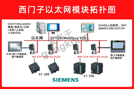

系统架构设计
本项目采用三层网络架构设计,实现分布式控制与集中监控的有机结合:
1. 现场控制层:由3台西门子S7-226CNPLC组成,分别控制三条生产线的分布式IO设备。每台PLC通过自带的RS485接口(9DB9接口)连接1台远创智控PPI-ETH-YC01Plus通讯模块。该模块采用工业级设计,工作温度范围-40℃~85℃,支持宽电压输入(DC9-36V),适合车间复杂环境。
2. 通讯管理层:通过工业以太网交换机(西门子SCALANCEXB005,型号6GK5005-0BA00-1AB2)构建环形网络,将3PPI-ETH-YC01Plus模块、S7-1500PLC和上位机连接起来。网络采用冗余设计,确保单点故障不影响整体通讯。
3. 监控管理层:包括1台安装有TIAPortalV16的工程师站和1台运行WinCCProfessionalV16的操作员站。S7-1500PLC作为主站,通过以太网读取3S7-200PLC的实时数据,并下发控制指令。
特别设计的是,每台PPI-ETH-YC01Plus模块的9针接口采用了双通道设计:一个通道用于与S7-200PLCPPI通讯,另一个通道用于连接本地触摸屏。在1号生产线连接了威纶通MT8102iE触摸屏,2号生产线使用昆仑通态TPC1061Ti触摸屏,3号生产线则保留了原有的西门子TP170B触摸屏,充分验证了模块对不同品牌触摸屏的兼容性。
