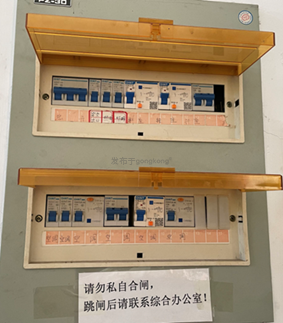

改造前:看不见的隐患,停不下来的跳闸
维修部:"最初以为微断旧了换成新的,结果三天后又烧了。判断可能微断容量不够,我们把32A的微断换成63A,结果还是每天跳闸几次 "传统配电箱缺乏实时监测能力,运维人员只能靠"跳闸后排查"的被动方式应对,却始终找不到问题根源

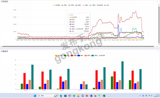

技术人员部署安装了藤蔓数智能效管理平台+物联网智能计量开关,对配电箱进行24小时全负荷数据采集。通过数据分析发现:
· 早上8-9点、下午3-5点空调集中启动时,某相线路负载超设备额定容量130%,远超安全阈值;某相总负荷小于设备额定容量的20%
· 3处隐蔽线路存在"间歇性漏电",导致微断频繁触发保护机制。
· 三相电负荷严重不平衡导致微断烧坏、频繁跳闸。
· 24小时运行的设备经常处于忘关闭状态,长时间的通电会造成待机能源浪,负荷值不太大但时间长,因此节能潜力不小。
· 通过更换故障设备,指导用户平衡负荷分配,两天时间从根本上解决了经常跳闸影响正常办公用电的问题。

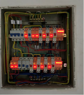

2. 小切口轻量化改造将藤蔓电气自研的物联网智能计量开关直接串接到各用电支路中,实现每条支路用电负荷、用电量数据实时监测、平台上可视化展示。定制化用电保护数字化整定,兼顾安全与用电弹性

· 实时监控:管理人员通过手机/电脑,查看各区域电流、电压、功率因数,异常情况自动报警;
· 节能分析:自动生成用电报表,识别待机能耗等浪费场景,告别用电“糊涂帐”,节能潜力清晰直观,节能措施制定心中有助力年节电11.5%
