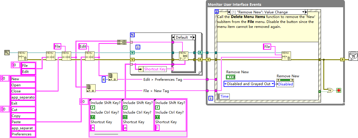

该程序围绕运行时菜单栏操作,实现从初始化构建菜单结构(含菜单项、快捷键 ),到响应交互删除特定菜单项,再到监控界面事件驱动逻辑,完成自定义菜单交互全流程,适配需灵活菜单控制的程序开发场景。
各 VI 说明
  1. 菜单初始化 VI(Current VI’s Menubar 等组合
  • 功能:获取当前 VI 菜单栏引用,先借 Delete Menu Items 清空,再用 Insert Menu Items 依次插入 “File”“Edit” 顶级菜单及子项,通过 Set Menu Item Info 配置快捷键(如 Ctrl + 字母等组合 ) 。
  • 使用场合:开发需定制化菜单交互的 LabVIEW 程序,像专业测试软件(自定义文件操作、参数编辑菜单 )、工控系统(专属流程菜单 ) 。
  • 特点:可编程动态构建完整菜单体系,批量设快捷键,适配复杂交互;基于循环高效配置菜单项 。
  • 注意事项:确保引用有效,避开系统快捷键冲突,理清子菜单层级防逻辑乱 。
  • 对比:比静态菜单配置(Edit > Run - Time Menu ),动态初始化可运行时灵活改结构,适配多变场景;静态配置直观,适合结构固定的简单程序 。
  1. Delete Menu Items VI
  • 功能:接收菜单引用与标识(如 “File> New” ),精准删除子菜单项,还能禁用关联按钮防重复删 。
  • 使用场合:程序运行中因业务(如功能模块关闭、权限变更 )需精简菜单,像某分析功能关闭后移除对应菜单入口 。
  • 特点:精准删项 + 按钮联动控制,事件驱动响应快 。
  • 注意事项:删前校验菜单项存在,同步按钮禁用逻辑,处理子菜单依赖(如删子项后父菜单显示 ) 。
  • 对比:物理删项比隐藏(属性节点设可见 )更简洁;隐藏保留结构可恢复,按需选 。
  1. Monitor User Interface Events VI
  • 功能:搭建事件循环,监听菜单点击、按钮值变等交互,驱动程序执行对应逻辑(如删菜单、更新界面 ) 。
  • 使用场合:需实时响应菜单交互的程序,如点 “File> Open” 读文件、点删钮清菜单的场景 。
  • 特点:事件驱动省资源,集中管多交互,逻辑清晰 。
  • 注意事项:覆盖全预期事件,及时准确响应,防长时间运行队列堆积 。
  • 对比:比轮询(定时查状态 ),事件驱动响应快、省资源;轮询实现简,适合简单场景 。
