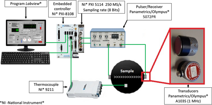

基于 LabVIEW 图形化编程平台,实现声波测井信号的采集、处理、分析与展示。通过对井下声波信号的精准处理,提取纵波、横波等关键波形的初至时刻及相对误差,为油气钻井中的地质剖面研究提供可靠的岩层特性数据,助力地层岩性判断、储层孔隙度计算及流体性质识别。

硬件选型
选用行业内知名品牌的硬件设备,包括井下声波采集模块、上位机处理终端及数据传输组件。
选型原因:
  • 适应复杂环境:井下环境具有高温、高压、强振动等特点,知名品牌硬件的耐候性与稳定性更优,可保障长期可靠运行。
  • 通信兼容性强:支持 LabVIEW 的 VISA(虚拟仪器软件架构)标准接口,便于通过 VISA 函数实现与上位机的高效数据交互,减少软硬件适配成本。
  • 数据精度高:采集模块的采样率与分辨率满足声波信号(数千至数万赫兹)的精细捕捉需求,为后续处理提供高质量原始数据。
软件架构
基于 LabVIEW 构建模块化架构,实现全流程信号处理:
  • 数据采集:通过 LabVIEW 的 VISA 函数库与硬件建立通信,实时接收井下采集的原始声波信号,支持多接口(串口、以太网等)适配。
  • 预处理:集成噪声滤波模块,去除信号中的干扰成分(如井内流体噪声),提升信号信噪比。
  • 信号分析:调用 LabVIEW 内置的小波变换工具,分解信号频谱,识别纵波、横波、斯通利波等波形的频率成分、出现时刻及时间变化规律。
  • 可视化展示:利用前面板的波形图、三维图形等控件,以 “时间 - 相对幅度”“时间 - 频率” 维度直观呈现原始信号及处理后结果,清晰标注纵波、横波初至时刻。
  • 数据存储与误差计算:自动将处理数据保存为.xlsx 格式,避免丢失;通过算法计算纵波、横波初至时刻的测量值与设定值相对误差(如案例中纵波误差 0.6%、横波误差 0.43%),并实时反馈给测井人员。
