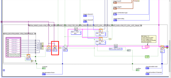

基于 LabVIEW 平台设计数字抽取滤波器,用于动态测试领域,解决高采样率数据的大动态范围需求与频带划分问题。方案替换硬件为可靠性优异的品牌,通过虚拟仪器架构实现信号处理功能,为动态信号分析提供高效、可复用的设计参考。

 LabVIEW 图形化编程(语言)为核心,采用 “模块化 + 交互界面” 架构,核心功能分三部分实现:
  • 移频处理:基于时域移频公式\(y(t)=x(t)\cos2\pi f_1 t\),将目标频段\(f_1-f_2\)移至基带,通过 LabVIEW 的数学函数模块快速实现信号频谱迁移。
  • 滤波设计:采用 FIR 滤波器,通过 Kaiser 窗函数法设计系数:以阻带衰减 80dB 为目标,选取 β=7.865,按过渡带宽度计算阶数 N(如 K=2 时匹配对应阶数),确保线性相位与稳定性;利用 LabVIEW 的滤波模块加载系数,完成低通滤波。
  • 抽取实现:对滤波后数据按 1/K 倍重采样,保留每隔 K 点的输出值,通过 LabVIEW 的数组索引与抽样函数实现,压缩频带至原 1/K
界面设计:支持输入采样率、帧点数、起止频率等参数,实时显示频响函数幅值、相位、过渡带斜率等结果,便于调试与参数优化。

开发问题
  1. 滤波器性能不达标:初始设计中,通带波动超 0.1dB、阻带衰减不足 80dB,频响特性不符合指标。
  2. 实时性验证困难:多重抽样率下,移频、滤波、抽取的协同处理存在延迟,难以确认是否满足动态测试实时性要求。
  3. 硬件适配问题:新换硬件与 LabVIEW 的数据传输偶尔中断,影响连续采样稳定性。
解决方法
  1. 性能优化:通过 LabVIEW 仿真验证:输入脉冲信号(其傅里叶变换即传递函数),对比实际频响与设计指标,逐步修正参数 —— 增大 β 值提升阻带衰减,调整阶数 N 优化过渡带宽度,最终使通带波动≤0.0008dB、阻带衰减≥86dB
  2. 实时性测试:采用 “模块分步验证法:先单独测试滤波模块的处理耗时,再验证抽取模块的抽样效率,最后集成三模块并通过 LabVIEW 的计时函数监测总延迟,确保满足动态测试实时性阈值。
  3. 硬件适配:利用 LabVIEW 的硬件驱动库,更新品牌硬件的专用驱动程序,优化数据传输缓冲区设置,解决中断问题,实现连续 8 小时无故障采样。
