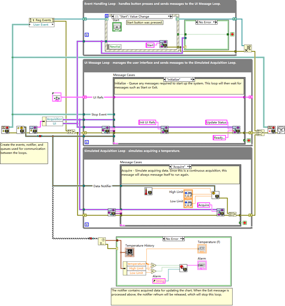

LabVIEW的多循环架构是一种常见的架构,本文Temperature Monitoring.vi 采用 LabVIEW 典型的多循环并行架构,通过功能模块化设计实现温度监测全流程,各循环独立运行又协同工作,构成完整的监测系统。
1. 事件处理循环(Event Handling Loop
  • 功能:专一响应用户交互事件,如启动 / 停止按钮点击、温度上下限参数修改等操作,将指令转化为控制信号传递至其他循环。
  • 架构特点:基于 LabVIEW 事件结构,采用中断驱动模式,仅在事件触发时执行,无事件时处于休眠状态,降低系统资源占用。
  • 数据交互:通过消息队列(Message Queue)向界面消息循环发送控制指令,确保用户操作的实时响应。
2. 界面消息循环(UI Message Loop
  • 功能:作为系统核心协调中枢,接收事件处理循环的指令,管理系统整体运行状态(初始化、运行、停止),并向模拟采集循环传递控制信号。
  • 架构特点:采用状态机(State Machine)设计模式,包含 idle(空闲)、running(运行)、stopping(停止)等状态,通过状态切换实现系统流程控制。
  • 数据交互:通过通知器(Notifier)向模拟采集循环发送启动 / 停止命令,同时接收各循环的状态反馈,实现全局协调。
3. 模拟采集循环(Simulated Acquisition Loop
  • 功能:按设定周期生成模拟温度数据,模拟真实传感器的温度采集过程,为系统提供数据源。
  • 架构特点:采用定时循环(Timed Loop),确保数据采集的时间精度,可通过配置循环周期模拟不同采样频率的传感器。
  • 数据交互:通过全局变量或共享内存将采集到的温度数据传递至数据显示循环,同时监听界面消息循环的控制信号。
4. 数据显示循环(Data Display Loop
  • 功能:接收采集数据,进行温度范围判断(超限时触发报警),更新前面板温度数值、历史趋势曲线及报警指示灯状态。
  • 架构特点:采用生产者 - 消费者(Producer-Consumer)模式,通过队列缓冲采集数据,避免数据丢失,同时实现数据处理与界面更新的解耦。
  • 数据交互:从模拟采集循环获取温度数据,通过本地变量更新前面板控件,报警状态通过事件方式反馈至事件处理循环。
架构优势
  1. 并行性:各循环独立运行,避免单循环中 "采集阻塞界面等问题,提升系统响应速度。
  2. 模块化:功能按循环划分,代码逻辑清晰,便于单独调试和功能扩展。
  3. 可靠性:通过队列、通知器等机制实现数据安全传递,避免多线程冲突。
架构对比
架构类型
核心差异
适用场景
多循环架构
功能分离,并行运行,资源占用合理
复杂监测系统,需兼顾实时性与交互性
单循环架构
所有功能集中,代码耦合度高
简单监测场景,对响应速度要求低
该架构充分利用 LabVIEW 图形化编程的并行优势,为温度监测系统提供了灵活、高效、可靠的运行框架,是工业监测类 VI 设计的典型范例。
