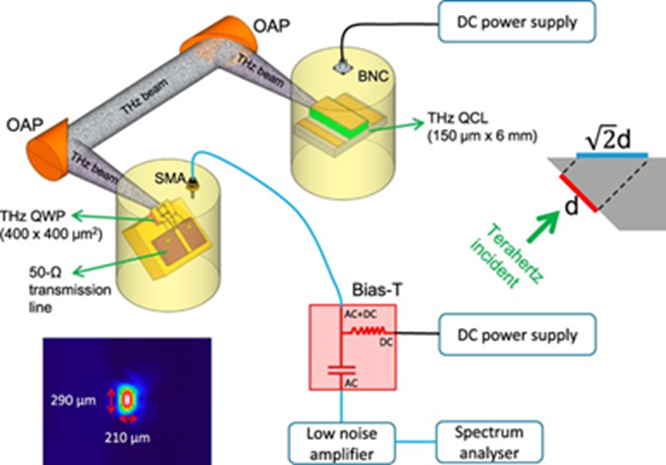

硬件选型
太赫兹发射源
选用基频为 140GHz 的太赫兹源,它能借助倍频器调整至 420GHz 。如此一来,可依据不同成像需求,灵活提供多种频率的太赫兹波,满足生物医学、工业检测等场景对不同穿透深度与分辨率的要求。
二维平移台及控制器
采用精密电动平移台,能实现 X轴位置的精确调整。在生物医学成像中,可精准定位细胞组织;工业检测时,对材料微小区域进行细致扫描,确保成像过程的高精度。
离轴抛物面镜
用于集中和聚焦太赫兹波,保障波束精确传输,使太赫兹波能高效作用于被检测物体,提高信号质量与成像清晰度。
锁相放大器
其作用是稳定和放大信号,提升系统信号处理能力,从复杂背景噪声中提取出有效太赫兹信号,优化成像效果。
太赫兹探测器
负责检测经过样品的太赫兹波,并将其转换为电信号,为后续数据采集与处理提供基础。
