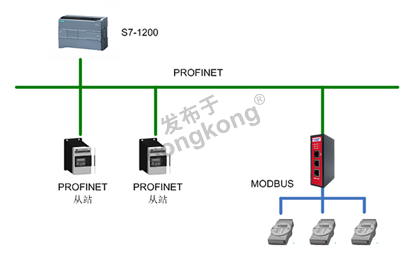

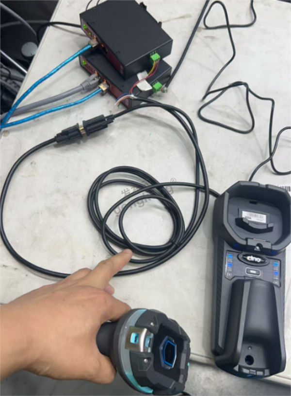

设备选型与物理连接
选择兼容性强的RS232Profinet网关(如XD-PNR200),其RS232接口连接斑马扫码枪的串口,Profinet端口则通过标准RJ45网线接入S7-1200 PLC的以太网接口。PLC的通信口支持10/100Mb/s自适应,无需区分网线类型,如同家用路由器插线即用。

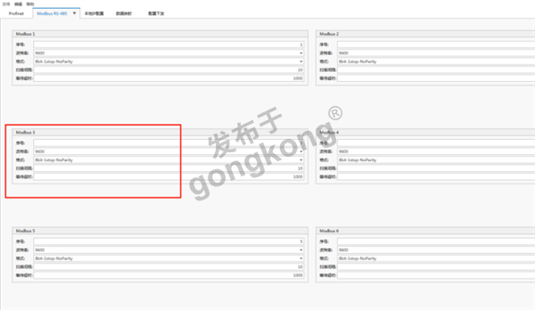

RS232Profinet网关参数配置
根据扫码枪的通信参数(如波特率、数据位、停止位)配置RS232Profinet网关的串口端,确保与扫码枪匹配。
Profinet端需设置IP地址与PLC同网段,并分配输入/输出字节数。部分RS232Profinet`网关支持即插即用,仅需设定最大字节数即可,类似设置Wi-Fi密码般简单。

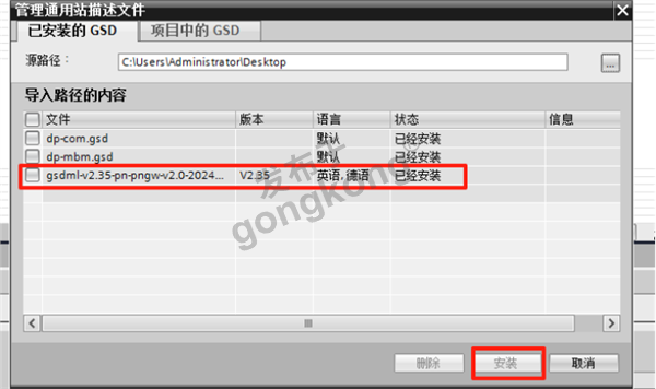

PLC组态与GSD文件导入
在西门子TIA博途软件中,安装RS232Profinet网关提供的GSD文件(设备描述文件),将其作为从站添加到Profinet网络。随后配置I/O映射,将扫码枪传输的数据(如条形码信息)映射到PLC的指定存储区,如同为快递柜分配专属格口。

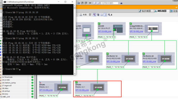

完成硬件和软件配置后,需进行通信测试。若数据无法传输,可依次检查:
物理连接是否松动,如网线或串口线接触不良;
RS232Profinet网关与PLCIP地址是否冲突,类似同一楼层两个房间号重复;
扫码枪的协议格式(如Modbus RTU或自定义ASCII)是否与RS232Profinet网关解析规则一致。
