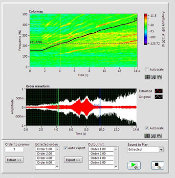

基于 LabVIEW 构建旋转机械故障诊断系统,硬件实现信号采集、分析及故障预警全流程自动化。系统适配多行业旋转设备监测,解决复杂工况下信号干扰、特征提取难等问题。

  • 数据采集层:通过 DAQmx     驱动控制硬件,支持触发同步,确保 8 路信号采集时差<1μs;集成信号调理 VI(滤波、放大),预处理原始数据。
  • 处理分析层:调用     LabVIEW 信号处理库,实现阶次分析(转速同步重采样)、包络检测(带通滤波 + 解调)、功率谱计算;关键算法(如谱峭度)部署于 FPGA,处理延迟控制在 2ms 内。
  • 应用层:前面板实现实时波形显示与参数配置;报表生成 VI 自动输出诊断报告;通过     TCP/IP 模块对接工厂 MES 系统,支持远程监控。

  1. 同步偏差:多通道采集存在微秒级时差,导致阶次分析基准偏移。
解决:利用 LabVIEW 触发同步功能,通过硬件定时信号统一启动采集,时差控制在 ±0.1μs 内。
  1. 信号噪声:工业现场电磁干扰导致振动信号信噪比低。
解决:硬件采用单点接地 + 屏蔽电缆,软件调用 LabVIEW 小波降噪 VI,有效滤除 50Hz 工频干扰。
  1. 算力瓶颈:变转速工况下实时阶次分析卡顿。
解决:将重采样算法移植至 LabVIEW FPGA 模块,并行处理提升算力 3 倍,确保 20kHz 采样率下无丢数。

通过软硬件协同设计,系统最终实现:
  • 故障识别率较传统方案提升 25%,可检测 0.1mm     轴承剥落缺陷;
  • 支持     3000rpm~15000rpm 宽转速范围监测,阶次分辨率达 0.01 阶;
  • 全流程自动化运行,人工干预减少 80%,满足工业级可靠性要求。
