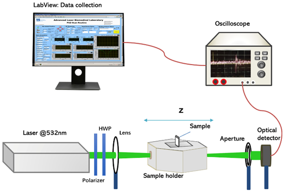

利用 LabVIEW 开发一套高精度 Z 扫描实验系统,用于精确表征材料的非线性光学特性。通过 LabVIEW 对硬件设备的精准控制及强大的数据处理能力,实现自动化测量流程,大幅提升实验效率与数据准确性。
应用场景
 Z 扫描系统主要应用于材料科学领域,特别是在研究新型光学材料的非线性光学性质时发挥关键作用。例如,评估新型纳米材料、有机聚合物等在高强度激光作用下的非线性吸收和折射特性,为开发高性能光电器件、全光开关等提供重要数据支撑
硬件选型
激光光源
选用飞秒激光器,其具备极短的脉冲宽度(如 200 fs)与高重复频率(76 MHz)。极短脉冲可确保高时间分辨率,有效避免热效应干扰测量结果;高重复频率则能提供稳定且足够的光子通量,满足非线性光学过程对光强的需求
位移平台
采用高精度电动微位移平台。该平台具备亚微米级定位精度(如定位精度≤10μm),可精确控制样品沿光轴(方向)的移动,确保在扫描过程中能精准采集不同位置的光强数据,满足 Z 扫描对位移精度的严苛要求
探测器
配置高灵敏度光电探测器,如 InGaAs 阵列探测器。其光谱响应范围广(如 900 - 1700nm)、噪声水平低(<1% RMS),能高效探测经样品透射后的微弱光信号,并将其转化为电信号,为后续数据采集与分析提供可靠输入
软件架构
控制逻辑、
利用 LabVIEW 的多线程技术,将数据采集、运动控制和信号处理等功能分别置于不同线程。数据采集线程负责通过 NI DAQmx 库实时采集探测器输出的电信号;运动控制线程依据设定的扫描参数,精准控制微位移平台的移动;信号处理线程则对采集到的数据进行实时处理与分析
软件架构、
多线程架构使得各功能模块并行运行,避免线程冲突,显著提升系统运行效率。例如,在高速扫描场景下(50  / 秒),借助缓冲机制可确保数据的稳定采集与处理。同时,LabVIEW 丰富的函数库与驱动支持,使其能轻松兼容各类硬件设备,如光谱仪、电机控制器等,降低系统集成难度
架构特点
相较于传统基于文本编程的架构,LabVIEW 图形化编程架构更加直观,工程师无需花费大量时间编写复杂代码,便能快速搭建系统控制逻辑,缩短开发周期。与一些通用控制系统架构相比,LabVIEW 针对测试测量领域进行了深度优化,对硬件的控制精度与实时性更高,更契合 Z 扫描这种对精度和实时性要求极高的应用场景
问题与解决
同步问题
开发初期,激光脉冲与位移平台移动的同步性存在偏差,导致采集的数据存在误差。通过在 LabVIEW 中编写同步控制 VI,利用 NI 采集卡的 PFI 接口生成 TTL 信号,精确同步激光脉冲与位移平台扫描起始点,将时间误差降低至 < 10 ns
数据处理
在处理大量扫描数据时,传统算法运算速度慢,无法满足实时分析需求。引入 LabVIEW 数学库中的稀疏采样与 L1 正则化算法,对数据进行降采样处理,在保证重建误差 < 8% 的前提下,将数据处理速度提升数倍,实现实时成像与分析
