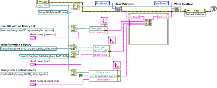

 LabVIEW 程序利用 Read Palette.vi  Write Palette.vi,演示如何读取现有调色板配置(.mnu 文件),并向其添加三种不同特征的子调色板,用于自定义 LabVIEW 函数选板结构。
VI 说明
1. Read Palette.vi
  • 功能:读取指定 .mnu 文件(如 PaletteAPI.mnu )的现有调色板配置,获取配置数据供后续编辑。
  • 使用场合:需获取、解析 LabVIEW 函数选板配置(.mnu 格式)时使用,为修改选板结构做准备。
  • 特点:精准提取选板配置信息,输出结构化数据,便于与 Write Palette.vi 配合实现 “ -  - ” 流程。
  • 注意事项:确保输入 .mnu 文件路径正确、文件存在且可访问;需理解输出配置数据的结构,方便后续处理。
  • 对比同类功能:若手动解析 .mnu 文件,需编写复杂文本读取与解析逻辑,该 VI 封装底层操作,直接输出可用配置数据,效率高、出错率低。
2. Write Palette.vi
  • 功能:依据修改后的配置数据,将新子调色板写入 .mnu 文件,支持三种场景(无库链接 .mnu、库内 .mnu、带默认调色板库),并可通过 Refresh     Palettes 刷新选板显示。
  • 使用场合:需自定义 LabVIEW 函数选板,添加、修改子调色板结构时使用,满足不同库关联、默认调色板等复杂需求。
  • 特点:适配多种子调色板添加场景,写入后可触发选板刷新,实时生效;与 Read     Palette.vi 协同,完整覆盖 “编辑 - 写入 - 更新” 流程。
  • 注意事项:写入前需确保配置数据格式正确(匹配三种场景要求),否则可能导致选板配置损坏;执行写入后,若选板未自动更新,需手动检查 Refresh     Palettes 逻辑或手动刷新选板。
  • 对比同类功能LabVIEW 原生选板编辑界面操作有限,该 VI 可通过程序自动化修改选板,适合批量、定制化开发场景,灵活性远高于手动编辑。
