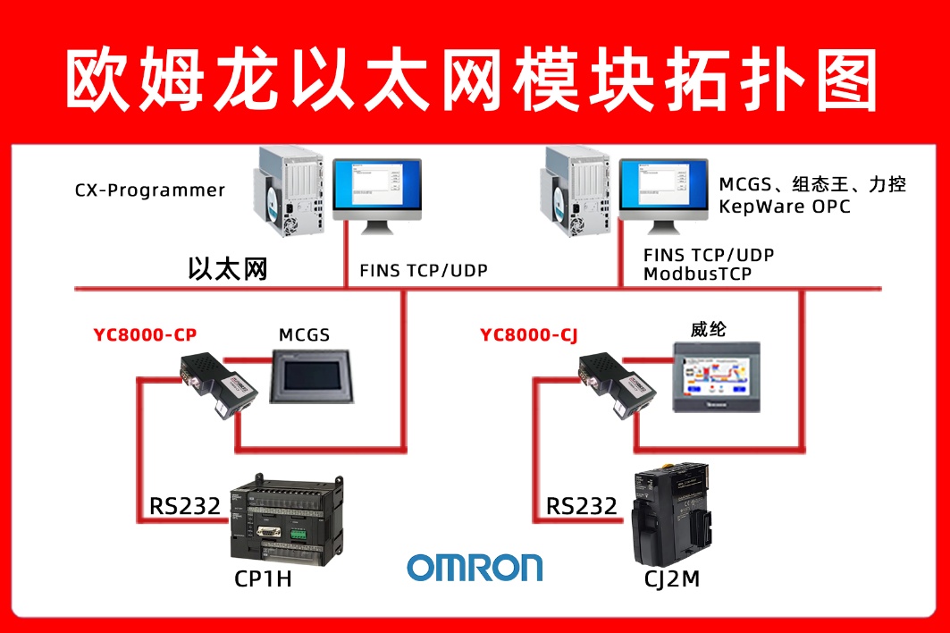

为解决上述问题,项目引入远创智控YC8000-CJ串口转以太网模块,构建基于以太网的高效通讯架构。模块直接插入CS1 PLC的DB9通讯口,通过RJ45接口同时连接上位机和触摸屏,实现三方数据并行传输。
1.硬件架构设计
PLC端:CS1 PLC通过DB9接口连接YC8000-CJ模块,模块从PLC取电,无需额外供电。
上位机:通过以太网交换机与YC8000-CJ建立连接,运行组态软件(如MCGS)实时监控设备状态。
触摸屏:通过模块的COM2扩展口连接,采用ModbusRTU协议与PLC通讯,速率自动匹配至115.2kbps。

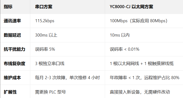

支持ModbusTCP、FINS/UDP、FINS/TCP等协议,上位机与触摸屏可根据需求选择最优通讯方式。实测以太网数据传输速率达80Mbps,较串口提升近700倍,波形数据延迟降至10ms以内。

模块采用金属外壳,支持-4085宽温运行,通过CE认证。在医院电磁干扰环境下,以太网通讯误码率低于0.01%,远优于串口的5%。
四、应用效果对比与价值提升
五、总结与行业启示
