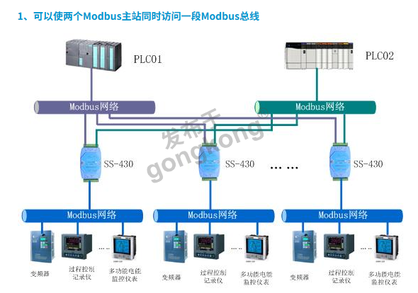

突破主站限制:双端口配置为从站,可连接两个 Modbus 主站并行访问总线,打破传统单主站瓶颈;

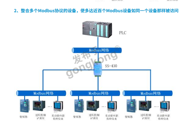

多设备整合:支持近百个 Modbus 设备整合为 “单一设备”,降低上位机访问复杂度;

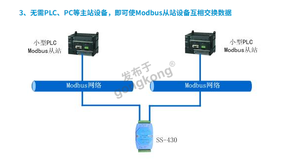

无主站数据交换:无需 PLCPC 等主站,即可实现 Modbus 从站设备间数据直连,减少系统依赖;
