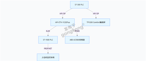

三、系统拓扑与连接方案
层级说明:
设备层:S7-300通过MPI/DP连接以太网模块,模块RS485口级联3ACS580变频器(菊花链拓扑)。
控制层:模块以太网口与S7-1500X1以太网口直连,采用S7TCP协议通讯,数据传输周期≤50ms
管理层:S7-1500通过PROFINET将数据上传至力控上位机,实现远程参数整定与故障预警。
