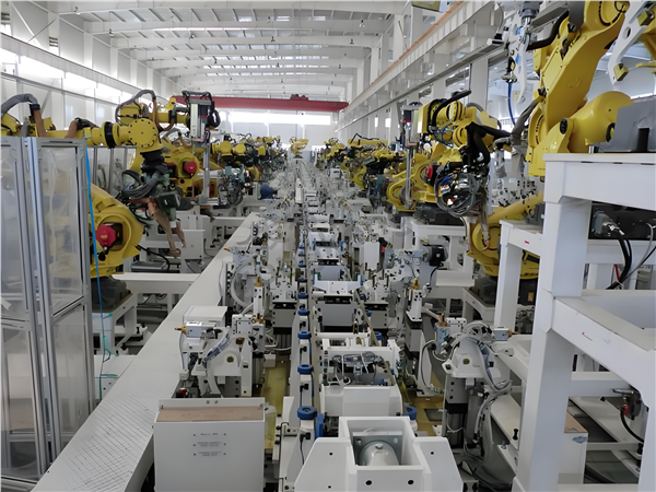

    在汽车白车身焊接生产线上,西门子S7-300系列PLC长期承担着逻辑与运动控制的核心任务,但其唯一的9MPI/DP口没有以太网能力,导致:
    1. 无法直接与后来上线的S7-1200PLC做高速数据耦合;
    2. 上位机只能通过CP5612卡走MPI,速率187.5kbit/s,一条产线完整备份需要40分钟;
    3. 现场人机界面只能使用西门子品牌,一旦改用国产触摸屏,就要额外加DP/485转换器,布线凌乱、故障点多。

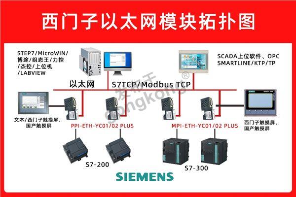

    远创智控推出的MPI-ETH-YC01 Plus以太网通讯处理器,以“0改动、0编程、0停机三零优势,一次性化解以上痛点。模块把S7-3009MPI/DP口转换为标准10/100M以太网,同时保留DB9母口给触摸屏,做到一网到底

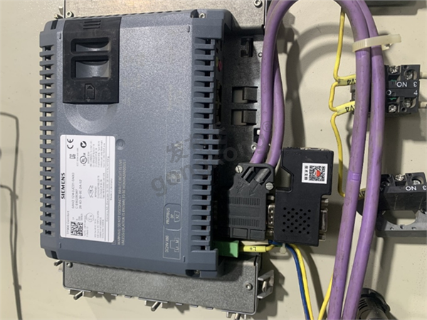

    • 触摸屏1:西门子KTP9006AV2123-2GB03-0AX0(连MPI-ETH-YC01 Plus以太网模块DB9母口)

    • 网络拓扑:环网+RSTP,千兆汇聚
    四、安装与接线

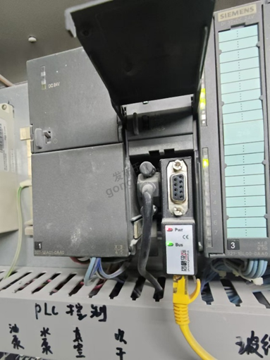

    1. 断电5分钟后,将MPI-ETH-YC01 Plus西门子以太网模块DB9公头插入S7-300MPI/DP口,旋紧螺钉;
    2. 用标准超五类网线把模块RJ45口连到OCTOPUS交换机;
    3. 从模块的DB9母口再用Profibus电缆引至KTP900;威纶通MT 8102 iE则通过RS485端子A/B接入模块的X2端子;
    4. S7-1200自带网口同样接入交换机;
