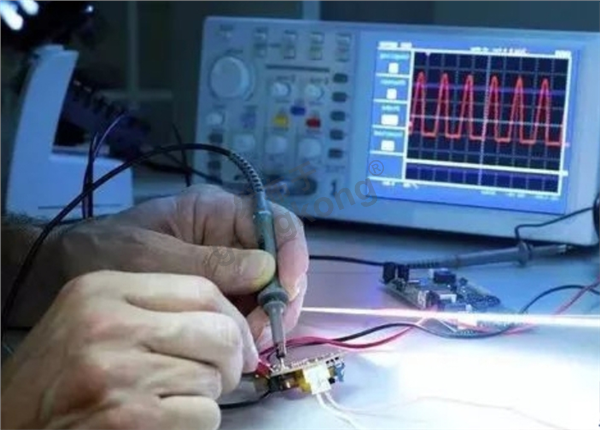

误区一:探头带宽与信号频率的匹配问题
  许多工程师误以为100MHz带宽的探头就能准确测量100MHz的信号。实际上,当使用100MHz带宽探头测量100MHz正弦波时,信号幅度会衰减至原值的70%(-3dB点)。根据工程实践,建议选择带宽为被测信号频率3-5倍的探头,这样才能有效捕获信号的谐波成分。例如,对于100MHz的数字信号,应选用300-500MHz带宽的探头,以确保能够准确呈现信号的上升沿和下降沿特性。

误区四:连接方式的简化处理
  定量测量时,探头附件的使用需格外谨慎。较长的接地引线会引入额外电感,显著降低系统带宽。例如,10cm的接地引线在100MHz时可能产生约63Ω的感抗,严重影响高频信号测量。建议在精密测量时采用最短的直接连接方式。
误区五:接地处理的忽视
  探头接地质量直接影响测量结果。接地引线的电感效应会随着频率升高而加剧,导致信号振铃和噪声干扰。实验表明,将接地引线从10cm缩短至1cm,可使100MHz信号的测量精度提升30%以上。最佳实践是使用专用接地弹簧或最短的接地路径。
