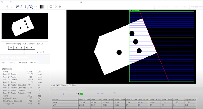

图像采集
通过LabVIEW 驱动相机采集 SIM 卡槽彩色图像,同步传输至缓存区,为后续处理提供原始数据。LabVIEW的硬件接口模块可直接调用相机驱动,无需额外编写底层通信代码,快速实现图像实时采集。
预处理
  • 灰度化:采用红色分量法(实验验证该方法下卡槽区域成像最清晰)将 32 位彩色图像转换为 8 位灰度图,降低数据量(减少 75% 运算负荷),为后续匹配加速。LabVIEW  “Color Plane Extraction” 函数可一键提取颜色分量,图形化配置参数,无需手动编写灰度转换算法。
  • 形态学处理:通过腐蚀运算去除图像噪声(如卡槽表面灰尘造成的杂点),细化引脚轮廓。LabVIEW  “Gray Morphology” 工具提供预设运算模块,可通过下拉菜单选择腐蚀 / 膨胀等操作,参数可视化调节。
缺陷检测
  • 轮廓匹配:基于模板匹配算法定位卡槽位置(学习阶段提取模板特征,匹配阶段搜索目标区域),LabVIEW 的模式匹配工具可设置最小匹配分数(如 0.8),过滤无效匹配,确保定位精度。
  • 二值化检测:采用手动阈值法(阈值 0.5)将灰度图转换为二值图,提取引脚上白色斑点(缺陷区域),通过斑点面积判断引脚是否折弯、变形(面积超出阈值则判定为缺陷)。LabVIEW  “Threshold” 函数支持实时调节阈值,即时查看处理效果。
  • 彩色定位:调用彩色匹配工具提取覆铜区域颜色特征,对比目标区域颜色浓度,检测漏铜缺陷(颜色浓度低于模板阈值则判定为缺陷)。
结果输出
将检测结果(合格缺陷类型)显示在人机交互界面,并通过 LabVIEW  I/O 模块联动流水线PLC,触发缺陷品剔除机制。

问题与解决
问题 1:打光不均导致漏检
  • 现象:引脚折弯、包胶缺陷因光线反射不均,成像时缺陷区域与正常区域对比弱,导致漏检(如引脚折弯漏检 2 例)。
  • 解决:优化环形光源安装角度(倾斜 15°),并通过 LabVIEW 的光源控制模块调节亮度(提高 20% 亮度),增强缺陷区域反光差异;同时调整二值化阈值(降至 0.4),扩大缺陷区域识别范围。
问题 2:匹配定位偏差
  • 现象:卡槽位置轻微偏移时,轮廓匹配易定位错误(匹配分数低于阈值)。
  • 解决:在 LabVIEW 中扩大搜索区域(设置 Secondary Search Area),并增加模板数量(采集 3 个不同角度模板),提高匹配容错率。
