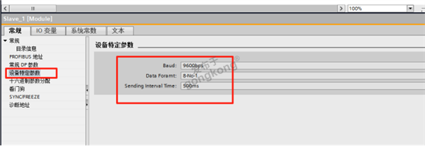

对于RS485Profibus-DP网关,需要通过配置软件对其进行参数设置,主要包括RS485端和Profibus-DP端的波特率、地址范围等。此外,还需要根据JRT激光测距传感器的通信协议,设置RS485Profibus-DP网关的数据解析规则,以确保能够正确解析传感器发送的数据。

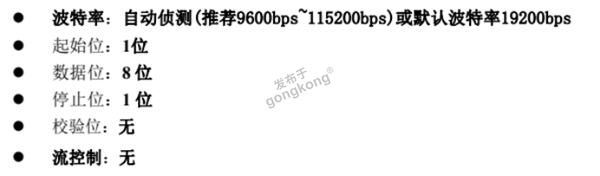

对于JRT激光测距传感器,需要根据其使用手册设置通信参数,如地址、波特率等,使其与RS485Profibus-DP网关的设置相匹配。

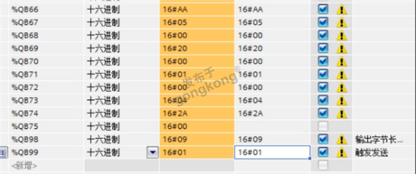

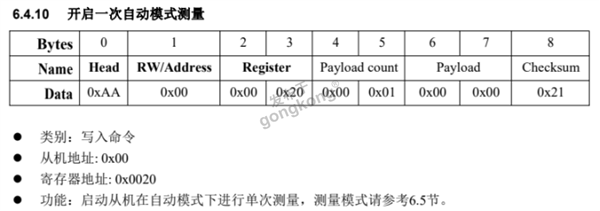

当系统调试完成后,就可以通过西门子300PLCJRT激光测距传感器发送开启一次自动模式测量的指令。具体过程如下:
西门子300PLC作为Profibus-DP主站,按照预先设置的通信参数和地址,向RS485Profibus-DP网关发送包含测量指令的数据帧。该数据帧经过RS485Profibus-DP网关的协议转换后,被转换为符合JRT激光测距传感器通信协议的RS485信号,并通过RS485总线传输给传感器。

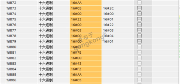

JRT激光测距传感器接收到测量指令后,立即启动一次自动模式测量。在测量过程中,传感器会不断发射激光脉冲,并根据接收到的反射光信号计算出目标物体的距离。当测量完成后,传感器会将测量结果以RS485信号的形式发送给RS485Profibus-DP网关。
通过引入RS485Profibus-DP网关,成功实现了西门子300PLCJRT激光测距传感器的远程控制,使其能够开启一次自动模式测量。这一应用案例不仅解决了不同通信协议设备之间的互联互通问题,还提高了工业生产的自动化程度和效率。
