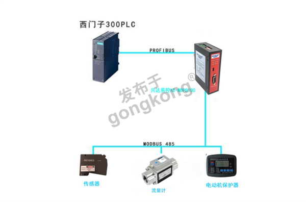

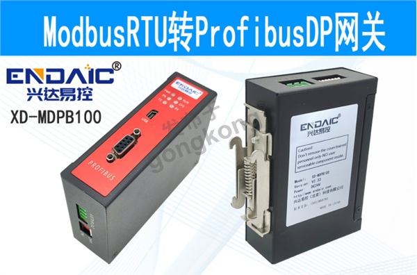

Modbus RTUProfibus DP网关的作用类似于语言翻译器,能将Modbus设备(如流量计)的串行信号“翻译”为Profibus DP网络可识别的报文。以兴达易控XD-MDPB100网关为例,其内部通过双端口缓存技术,实现Modbus RTU的异步通信与Profibus DP同步传输的兼容,确保数据在变频器、PLC与流量计间无缝流动。这类网关通常支持参数预配置,用户无需深入理解协议底层,即可通过软件界面完成寄存器地址映射,大幅降低部署复杂度。

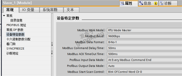

参数一致性配置
通信参数如同设备间的“握手密码”,必须完全匹配。以某项目中使用L-mag电磁流量计的案例,波特率需设置为9600bps,数据位8位,停止位1位,无校验位。若Modbus RTUProfibus DP网关与流量计的停止位配置不一致,会导致数据帧错位,PLC接收的瞬时流量值出现跳变或归零。

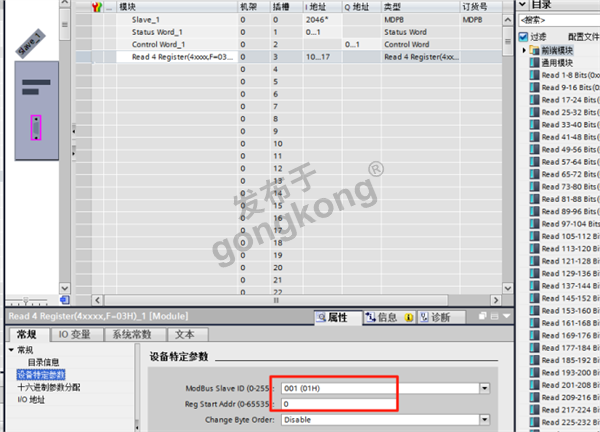

数据映射的精准性
Modbus RTUProfibus DP网关需将Modbus寄存器地址映射到Profibus DP的输出区。例如,将涡街流量计的瞬时流量寄存器(40000)映射到Profibus DP从站的第10-11字节。这类似于在Excel表格中建立两列数据的对应关系,任何偏移都会导致PLC读取到压力或温度等无关参数。

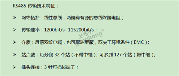

抗干扰设计
工业现场电磁干扰如同“数据噪音”,可能造成通信中断。某化工厂案例显示,在未采用屏蔽双绞线的情况下,瞬时流量数据误码率高达12%。解决方法包括:Modbus RTUProfibus DP网关与流量计共地处理、RS-485总线终端加装120Ω匹配电阻,以及Profibus DP电缆采用紫色铠装屏蔽层设计。
